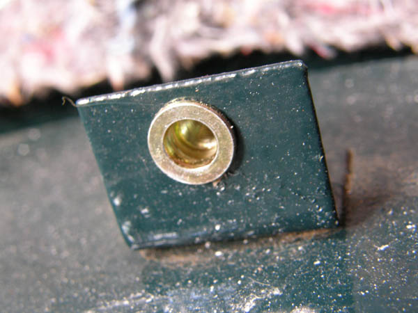

    Depois de quase um mês, ontem comecei o serviço. Como não gosto de parafusos de rosca soberba o primeiro passo foi alargar a furação original e instalar rebites com rosca M5. Os parafusos serão allen M5 de aço (mas vou dar um banho para deixá-los pretos e protegidos da oxidação numa segunda etapa).

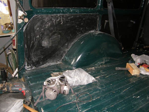

    Comecei pela forração do porta malas (no meu caso na terceira fileira de bancos). Qual minha surpresa ao constatar que não é plug´n´play, muito pelo contrário, o forro é bem acabado mas o formato não bate com o espaço da Rural, pelo menos na minha. Tive que buscar lixa, máscara, óculos (me esqueci de proteger braços e pernas então estou coçando desde ontem) e ralar por um bom par de horas até fazer que a primeira forração ficasse no jeito.

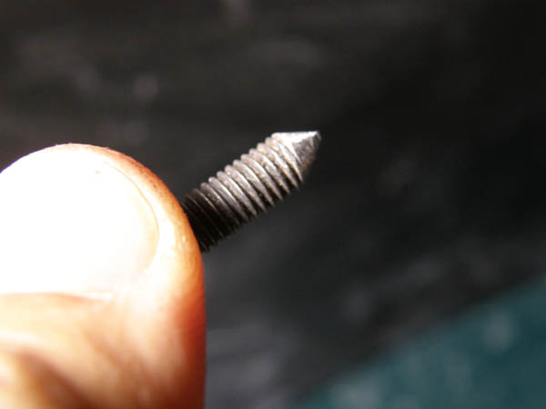

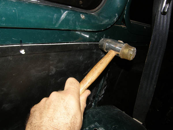

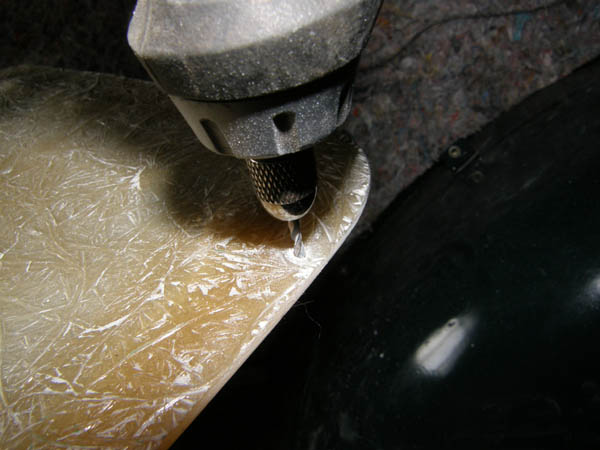

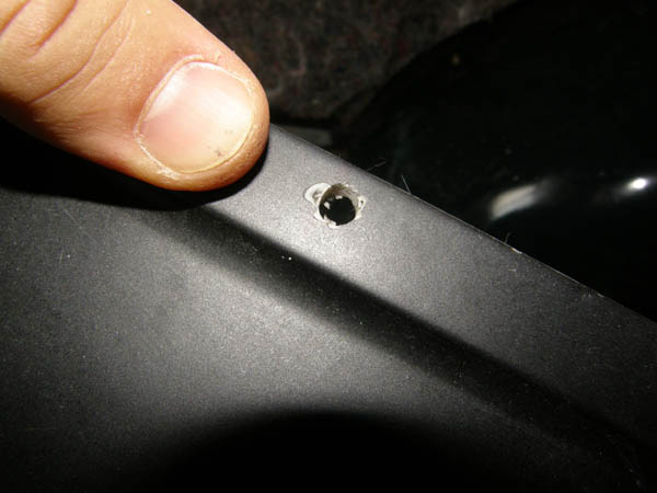

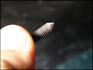

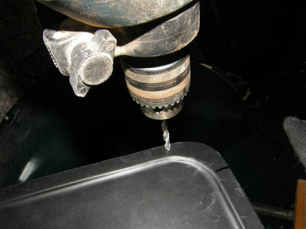

    Passada esta etapa e já com os rebites com rosca instalados, transformei um parafuso num ponteador, cortei a cabeça do parafuso e fiz uma ponta, dai enrosquei este ponteador em cada rebite com rosca e martelei com martelo de borracha do lado de fora para que a ponta fizesse a marca do lado de dentro, feito isto retirei o forro, abri o furo guia com uma broca bem fina usando uma mini retífica e depois terminei de abrir o furo com uma broca maior usando uma furadeira. Usei dois equipamentos para não ter que ficar trocando broca a cada furo.

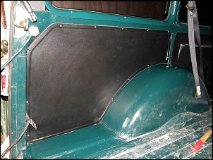

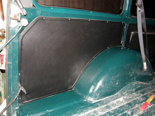

    Seguem fotos do primeiro forro no seu lugar. SÓ faltam 5. Affff, desanimo só de lembrar.
    A medida em que eu for avançando postarei novas fotos e descritivos.

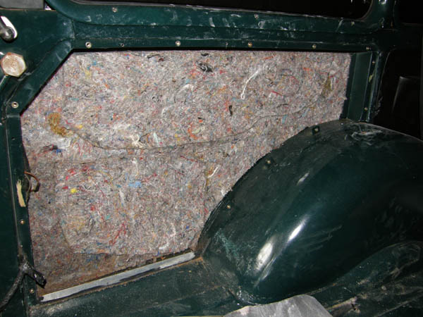

    Miniaturas de Anexos Miniaturas de Anexos Forros internos em fibra-forro_lixado_2.jpg   Forros internos em fibra-rebite_com_rosca.jpg   Forros internos em fibra-rebites_e_acustica.jpg   Forros internos em fibra-parafuso_para_marcar.jpg   Forros internos em fibra-pronto_para_marcar.jpg

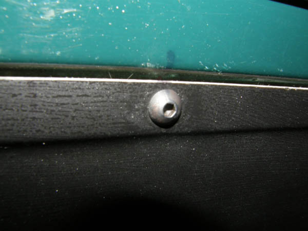

    Miniaturas de Anexos Miniaturas de Anexos Forros internos em fibra-parafuso_allen.jpg   Forros internos em fibra-servico_pronto.jpg

    bonito trabalho bruno, nunca ouvi falar em rebite com rosca, sera que não roda quando apertar?

    Dinho, este rebite (http://www.orbrasil.com.br/cilindrico_plana.htm) tem uma parte sem rosca que deforma quando se aperta o alicate formando uma aba por dentro da chapa prensando-a, dá para entender no desenho do link acima. Os parafusos de rosca soberba afrouxam com o tempo dai vc troca por um maior, "arreganha" mais o buraco e assim vai, sem contar que não dá para proteger o furo de corrosão. Eu faço o furo, passo uma pincelada de fundo ou tinta e instalo o rebite.

    valeu bruno, vou correr atras, uma pitada de trava rosca tbm deve ajudar hein.

    Salve Bruno! Muito bom o serviço. Eu tbem não conhecia estes rebites, e achei que vale a pena, mas usaria parafusos de inox para evitar ferrugem.
    Tô reformando minha F-75, mas não cheguei nestas pertes ainda. Mas com certeza vou aproveitar suas ideias. Posta mais fotos do resto do trabalho quando puder, pois sempre ajuda os colegas do forum.
    Abração e boa sorte ae

    Estive com os inox na mão, aliás sempre que o dinheiro dá eu uso parafusos inox mas neste caso optei pelos convencionais porque os forros são preto fosco (tive que lixar as bordas mas vou mandar pintar de novo) e os parafusos inox são muito aparecidos e chatos de pintar e os de aço aceitam galvanoplastia ou mesmo pintura.
