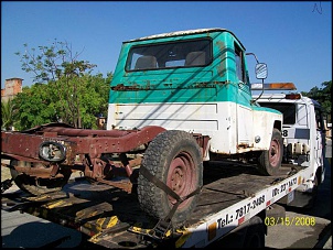

    Recentemente comprei um chassi de F 75 no qual estou começando um projeto de instalar nele uma carcaça de Gurgel Carajas.
    Tenho a mecanica original dela BF 161 06 cilindros e caixa 04 marchas, e tambem a do Opala 04 cilindros metanol com caixa 05 marchas.
    Agora vamos encurtar entre eixos em aproxiadamente 40 cm - entre eixos Carajas 2.55 - entre eixos da F 75 2.99..
    Preciso de sugestoes para o projeto.

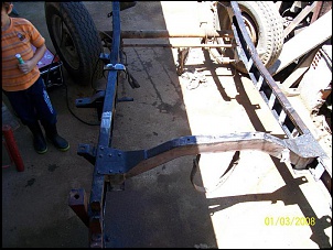

    Miniaturas de Anexos Miniaturas de Anexos Chassi de f 75 carroceria de carajas-rural-carcacao082.jpg
    Chassi de f 75 carroceria de carajas Imagens Anexas Chassi de f 75 carroceria de carajas-carcacao-saga.jpg

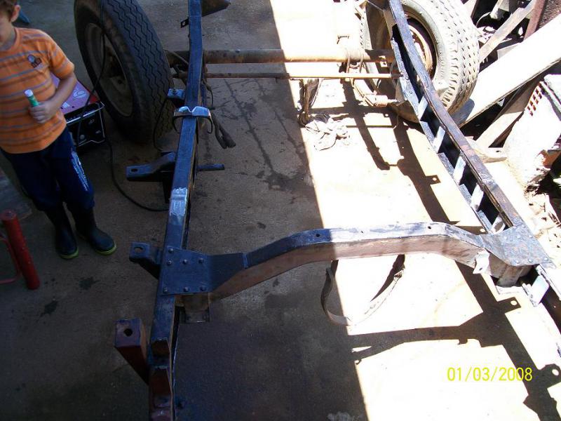

    Realmente sem mexer na estrutura do chassi fica muito alto , no proximo final de semana vamos retirar uma travessa que fica no meio do chassi , acredito que reposicionando ela se possivel ou substituindo por outra reta vai ficar legal.
    Miniaturas de Anexos Miniaturas de Anexos Chassi de f 75 carroceria de carajas-solda-chassi-que-maravilha.jpg

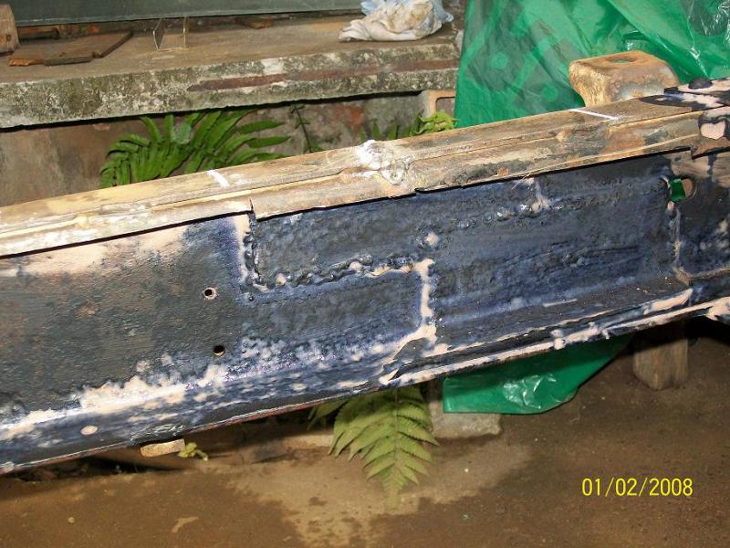

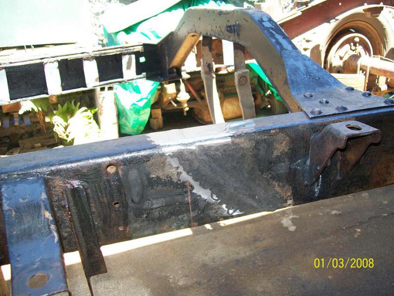

    O projeto esta evoluindo já reduzimos o entre eixos do chassi fizemos a solda , colocamos o reforço (bacalhau) aplicamos um produto chamado TF7 (CONVERTEDOR DE FERRUGEM) , no proximo final de semana vamos retirar uma travessa que fica no meio do chassi que impossibilita de encaixarmos o chassi na carroceria , teremos que colocar travessas de reforço retas para carroceria apoiar e estudarmos os pontos mais viaveis para fixação.
    Miniaturas de Anexos Miniaturas de Anexos Chassi de f 75 carroceria de carajas-solda-chassi.jpg   Chassi de f 75 carroceria de carajas-solda-chassi-bacalhau.jpg   Chassi de f 75 carroceria de carajas-solda-chassi-1.jpg   Chassi de f 75 carroceria de carajas-solda-chassi-que-maravilha.jpg

    TF7 otimo produto, mas pode usar reverfer, é um generico compreço muito bom
