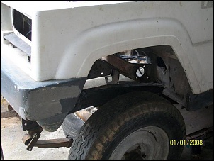

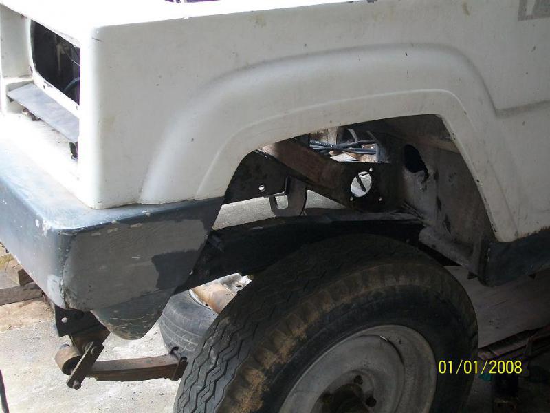

    Obrigado amigo pela dica , mais é coisa rara uma camper por aqui .
    Estou modificando o chassi da f 75 , já mudamos muita coisa envio fotos do progresso que fizemos a carroceria já está no chassi , agora estamos mudando a susp dianteira para molas .
    Miniaturas de Anexos Miniaturas de Anexos Chassi de f 75 carroceria de carajas-carcaccao-encaixe-eixo-tra-lindo.jpg   Chassi de f 75 carroceria de carajas-carcacao-chassi-com-carroceria.jpg   Chassi de f 75 carroceria de carajas-carcacao-chassi-adapt-carroceria-que-altura.jpg   Chassi de f 75 carroceria de carajas-carcacao-chassi-adapt-carroceria.jpg

    Foi difícil fixar a carroceria do jipe no chassi? Como foi feito?

    Vixe ....ficou show...passe os detalhes da adptação.......o pessoal aqui gostou demais...parabens.....

    Parabens amigo....Como vc foi testando a cabine em cima do chassis f75. Para cortalo na medida certa A cabine pesa muito para ficar tirando e colocando de essa dica para mim. Eu quero fazer o mesmo como que tenho.
