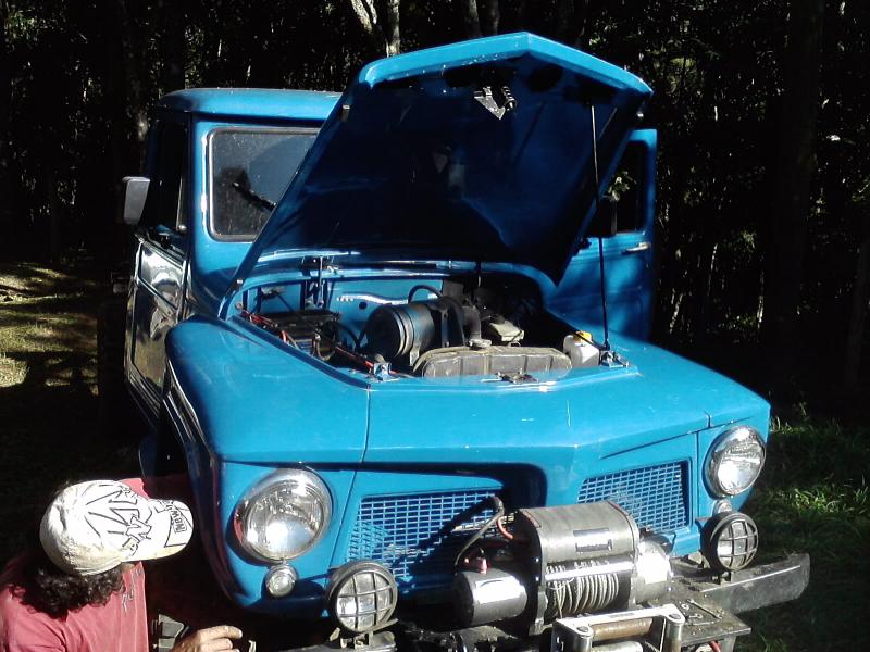

    Amigos,
    Como falei na outra pagina, estou dando um UP na Safira...kkk
    Ai vão mais umas fotinhas dela...
    1° Foto- instalando direção mecanica do opala.
    2° Foto- Roupa nova colocada (Cabine)
    3° Foto-Fazendo ajustes
    4° Foto- Cabine por dentro com coluna de direção do Kadet
    Por hora é isso...
    jajá tem mais...kkkkkkk
    Miniaturas de Anexos Miniaturas de Anexos Mais uma F 75-p010312_16.44.jpg   Mais uma F 75-p080312_15.04_-01-.jpg   Mais uma F 75-p080312_16.12.jpg   Mais uma F 75-p080312_16.22_-01-.jpg
    Marco Maga
  • #740
    Usuário Avatar de Marco-Maga
    01/07/2008
    Santo Antonio do Pinhal/SP
    9,443
    Cool
    Não falei que jajá tinha mais...kkk
    1° Foto- Colocando a caçamba.. Humm
    2° Foto- Ainda colocando a caçamba
    3° Foto- O outro lado da Safira..kkk
    4° Foto- Safira de corpo inteiro, com seu super guincho...Hummm
    Ainda tem mais umas coisinhas para serem feitas, mas hoje ela ja deu uma volta na Cyti...kkk
    Amanhã tem mais... hummmmm..
    Miniaturas de Anexos Miniaturas de Anexos Mais uma F 75-p080312_16.55.jpg   Mais uma F 75-p080312_16.55_-01-.jpg   Mais uma F 75-p080312_17.09.jpg   Mais uma F 75-p080312_17.09_-01-.jpg
    Marco Maga
  • #741
    Usuário Avatar de SERGINHO DA F-75
    28/11/2010
    Mairiporã/SP/SP
    586
    eh isso ai marcao\marcos, ta linda a safira, mil mas milvezes melhor essa caçamba hem marcos,
