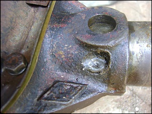

    mais uma F 75.
    Marco, já que estamos só nos, Pergunto estou com o diferencial trazeiro da minha F 75 ano 66 canela fina, com vasamento que quando retirei ela do lugar vasava um pouco, mas depois de uns 5 anos guardada, lavei o mesmo e para minha surpresa agora vasa muito mais depois de limpo e lavado. está vasando pela solda da caixa do diferencial com a tubeira.
    Na foto veja por onde vasa, na carcaça bem na solda dos tubos?
    Qual a solução? Soldar de novo. Passar resina ou cola ?
    Será que alguem tem uma ideia....
    Marco estou usando o seu topico. Obrigado......e desculpa. pelo uso.

    Não tem nenhum retentor no local , proximo a luva

    Ricardo Passoni, não é no lugar de retentor, e sim no tubo que encaixa na caixa do diferencial. onde existe uma solda vj na foto onde tem o simbolo acho que da dana o lugar redondo existe uma solda é por ali que vasa o óleo.
    Alguem tem uma solução para isso.?
  • #357
    Usuário Avatar de Adir Danielsson (Berga)
    09/03/2008
    Santa Rosa/RS
    439
    Tem solução sim,tire a caixa satélite,lave bem pra tirar todo o óleo e passe silicone entre o tubo e a carcaça,um silicone bom que gruuuuda beeeeeem,resolve 100%.

    Nada como ter o forum para os nossos problemas. cada vez mais soluções.
    Berga, é a carcaça está mal soldada, isto acho que não é coisa recente, desde quando nova ela vasava um pouco de óleo, mas agora que foi retirado do lugar e lavado, apareceu os pingos de oleo, isto so de lavar e completar o oleo que não está cheio de mais no nivel. Agora é desmanchar de novo e passar silicone, acho que resolve. vamos ver se dá certo . Em todo o caso obrigado pela ajuda.
