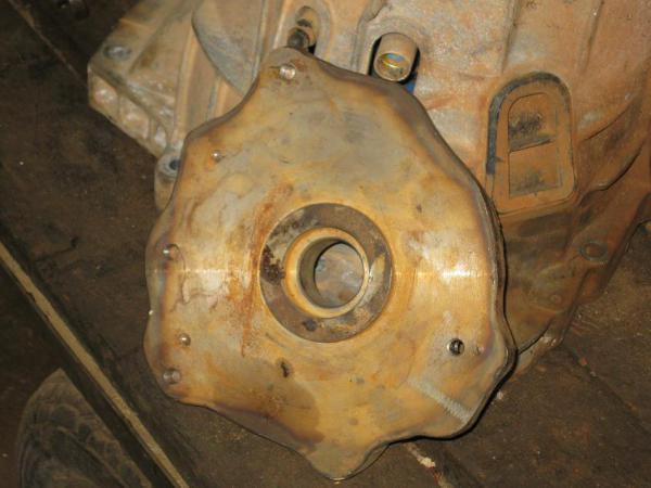

    Obrigado pelas dicas amigos , mas resolvi adaptar a t-case original da f-75 mesmo , precisei de uma flange da cx da ranger 4x4 e fazer outra para adaptar a t-case nessa flange da ranger 4x4 depois algumas modificações na engrenagem que vai no eixo da cx de marchas , vejam algumas fotos .
    [IMG][IMG][IMG][/IMG][/IMG][/IMG]

    mais uma fotos [IMG][IMG][/IMG][/IMG]
