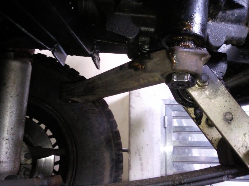

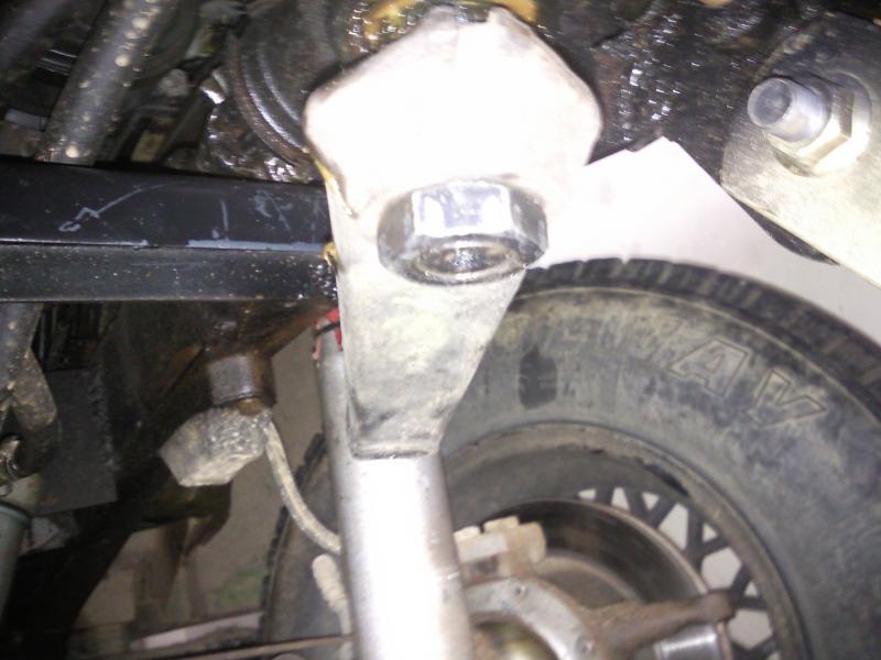

    Com o Pitmam original da Blazer, não ficou boa, demorei mais achei um pitman, adequado e agora ela esterça , que é uma beleza, só que infelizmente não sei de que carro é, mais sei que é importado, de pickup, peguei aqui na Castelo Branco, vou ver se acho a foto e publico!
    abraço!
    Olha um video dela esterçando;
    [ame]http://www.youtube.com/watch?v=4PHwqAA7zHo&feature=player_embedded[/ame]
    Miniaturas de Anexos Miniaturas de Anexos -braco2.jpg   -braco3.jpg   -bracopit.jpg
