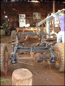

    Na F75 o maior motivo de colocar o molejo e o suporte do caminhão foi quando coloquei a direção hidráulica o molejo original cochava tudo. E tava sem estabilidade, pois as molinhas são muito fraquinhas qualquer mexida na direção as molas cochavam e os jumelos com bucha de borracha cochavam junto. No caso dos jumelos e suportes do caminhão alem de ser super reforçado eles utiliza bucha de bronze e pino de aço a onde resolveu o meu problema. Mas antes de fazer isso já tinha visto isso aqui no fórum também.
    Segue umas fotos antigas para vcs ter uma Idéia, qualquer coisa tiro algumas + especificas
    Qualquer coisa estamos ai até +
    Miniaturas de Anexos Miniaturas de Anexos Mola de f-75-direcao-tecao-26.06.09-004.jpg   Mola de f-75-eixo.jpg   Mola de f-75-rural-19.02.09-033.jpg
