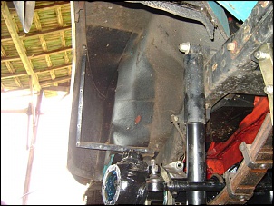

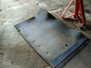

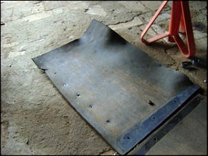

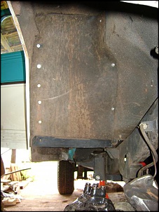

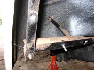

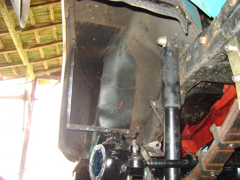

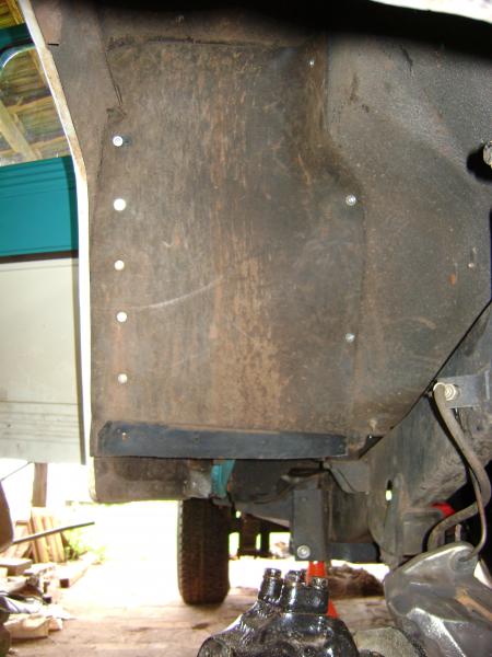

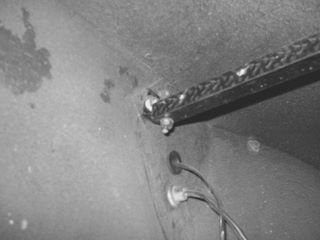

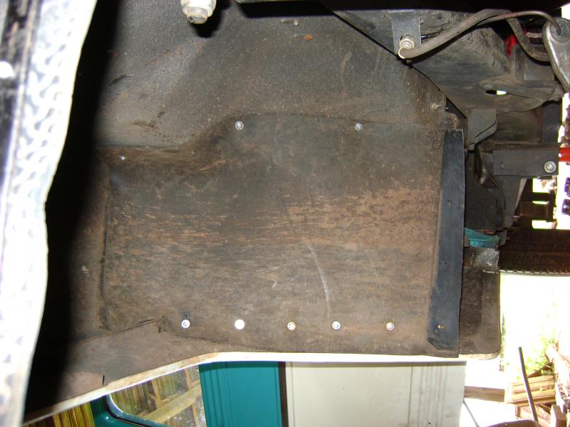

    a solução que encontrei foi a de junto ao friso da parte de traz aquela linha periferica do paralama na vertical junto ao pneu, fiz uma barra de ferro de 3/4 por 1/8 e na linha que separa o paralama parte superior da inferior,(parte quando de duas cores a linha de separação, e nesta linha prendi com duas chapas da mesma medida com um furo no meio, parafusando esta barra nesta chapa, dai a parte de baixo onde termina a porta e existe uma sapata junto ao paralama, fiz outra barra ligando na horizontal da borda desta até a parte interna do motor ou a chapa que desce por dentro do paralama . Feito isto comprei no acessorio o parabarro que os camioneiros usam na trazeira do pneu do caminh
    ào, cortando na medida interna desta da chapa horizontal de baixo até parte superior interna do paralama, dai usando rebite pop com arruela para a borracha não sair do furo. a parte dianteira ou atraz do farol a mesma coisa, na horizontal furando a borda do paralama na direção da ponta do parachoque dianteiro, e na parte interna a mesma coisa bem na linha do suporte do radiador. e de novo o rebite pop com arruelas para prender a borracha mais ou menos de 35 por 45 mais ou menos . segue foto de antes e de depois, qualquer duvida poste por aqui. tentei postar as fotos mas sou novo no forum como poderia anexar as fotos ? sei lá como faço ?

    aparabarro no paralama dianteiro rural e pickup Imagens Anexas aparabarro no paralama dianteiro rural e pickup-minhas_imagens_036.jpg

    segue mais fotos do que foi feito
    Miniaturas de Anexos Miniaturas de Anexos aparabarro no paralama dianteiro rural e pickup-minhas_imagens_015.jpg   aparabarro no paralama dianteiro rural e pickup-minhas_imagens_008.jpg
    mais fotos, desta adaptação no paralama.......................................... .....
    Miniaturas de Anexos Miniaturas de Anexos aparabarro no paralama dianteiro rural e pickup-minhas-imagens-031.jpg   aparabarro no paralama dianteiro rural e pickup-minhas-imagens-029.jpg   aparabarro no paralama dianteiro rural e pickup-minhas-imagens-032.jpg   aparabarro no paralama dianteiro rural e pickup-minhas-imagens-004.jpg
    Bom trabalho Antonio!!!... Achei bem bolado os apara-barro, porém fiquei pensando... O problema com ele é que a sujeira que passar ficará acumalada, ou seja, de vez em quando tem que retirar pra limpar atrás, caso contrário aparecerá ferrugem sem que se veja...
    Mas a idéia foi muito boa. Abraço.
    tchê 4x4, bom dia. este aparabarro que fiz, dado a borracha estar preso à armação que fiz faz que a borracha fique bem encostada por baixo da parte inferior do paralama e tambem pelos lados, ai não chega barro na coluna, e se entrar , por baixo e atraz fica o buraco que é possivel esguichar água para lavar, mas não chega barro lá.. quanto a borracha usada é aquelas do parabarro de caminhão. o k. um abraço a todos ruraleiros..ah. hoje é dia das M Ã E S. parabens a todas as mães de grande B R A S I L ..
