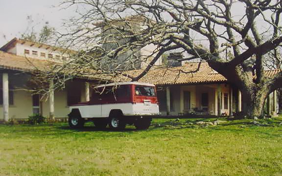

    foto da traseira...tá meio longe...mas dá para ver
    Miniaturas de Anexos Miniaturas de Anexos Motor da RAnger 2.5-cerro3_184.jpg

    ae adriano, parabéns, a princesinha tá linda mesmo!
    me diz uma coisa, o teu pneu é 35? eu tô começando agora na reforma da
    minha rural, e andaram me falando por aí que essas medidas maiores enchem a paciência pois pegam na barra de direção e demais partes em baixo do paralamas.
    tem fundamento esta informação? precisa fazer gambiarras pra poder colocar estes pneus ou é só levantar a viatura?
    abraço a todos.

    Leo...blz?
    Meus pneus são 33 e pegam sim nos paralamas dianteiros qdo está esterçado e fazendo uma curva repentina e em velocidade. Eu levantei a carroceria com calços de scania.
    O lance é que a Princesinha eu não coloco no pau...pq se fosse ela pegaria bastante na lata. Para colocar pneu grande só com spoa.
