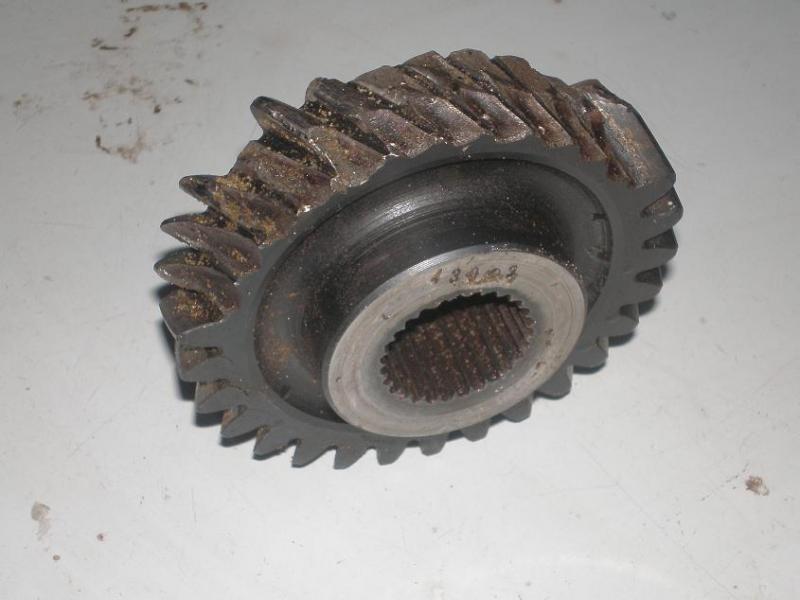

    De fato, vai muito de quem conduz e como conduz. Mas não existe milagre. A engrenagem da foto foi a primeira que quebrou depois de 2 meses andando com o Q20B, antes usei 4cc opala por 2 anos sem problemas.Depois dessa foram mais 3 sempre nas mesmas circunstâncias de uso e com as mesmas características de quebra.Se observar, verá que a fratura ocorreu no pé do dente arrancado-o quase inteiro. Reduzí o diferencial que estava com 46x13 para 11x45 mas mesmo assim as quebras continuaram.
    Comparar viaturas que são preparadas e usadas somente em trilhas ou indor não é parâmetro para esse tipo de avaliação...além do mais, quando quebra, quase ninguém comenta a derrota.
