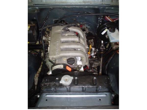

    Apesar de ser um adepto a motores AP
    Acho na minha opnião melhor que outros motores, tipo Opala 4c, OHC, etc. Vou ter que concordar com o Elcio nessa, na Rural, se fosse eu colocaria um motor um pouco mais forte, tipo motores de Ranger ou S10, mas é claro gastaria beeem mais$$$, vai do bolso de cada um.
    No AP gasta pouco, mas se quizer dá pra fazer ele um motor até 2.2, que já vi o pessoal fazer com pistões forjados. Só que é uma preparação mais $ claro.
    Também uso kits Deep Tec, e meu bloco é de Golf, tem mais curso de bielas, conequentemente mais torque!!!
    [s]APzados
    CJ5 1957: 2.0 16v Supercharger "Vorsprung durch Technik"
    http://www.4x4brasil.com.br/forum/showthread.php?t=8111
