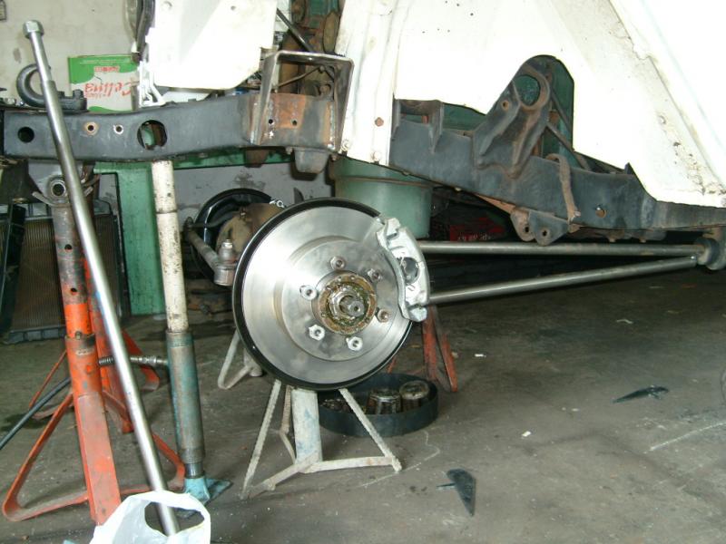

    Tenho uma Rural 4x4 100% on road, e depois de ler muito sobre suspensão resolvi e coloquei o tal molejo da toy band na dianteira, mas não gostei do resultado. Diminui mola, engraxei as laminas, ainda continuei não gostando do resultado. Então resolvi mudar pra mola espiral, tipo troller engesa, mas to tendo dificuldade pra encontrar fotos de projetos da turminha q já fez essa adaptação. Fotos da panhad, qual a melhor mola pro maxion hsd, e outras adaptações necessárias. Se alguem puder me ajudar nesse sentido, fico agradecido.

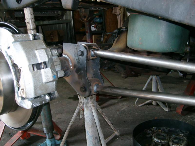

    Olha esse tópico...se forem só fotos...RURAL 1975 - FOrDINHA "QUASE" PERFEITA
    O Alexandre mandou tudo do troller na suspensão, são braços relativamente baratos, fáceis de encontrar e já estão prontos, basta soldar suportes nos eixos e chassi(que podem ser feitos por qualquer serralheiro mais burro)...sem falar da possibilidade da barra estabilizadora e outros pontos...

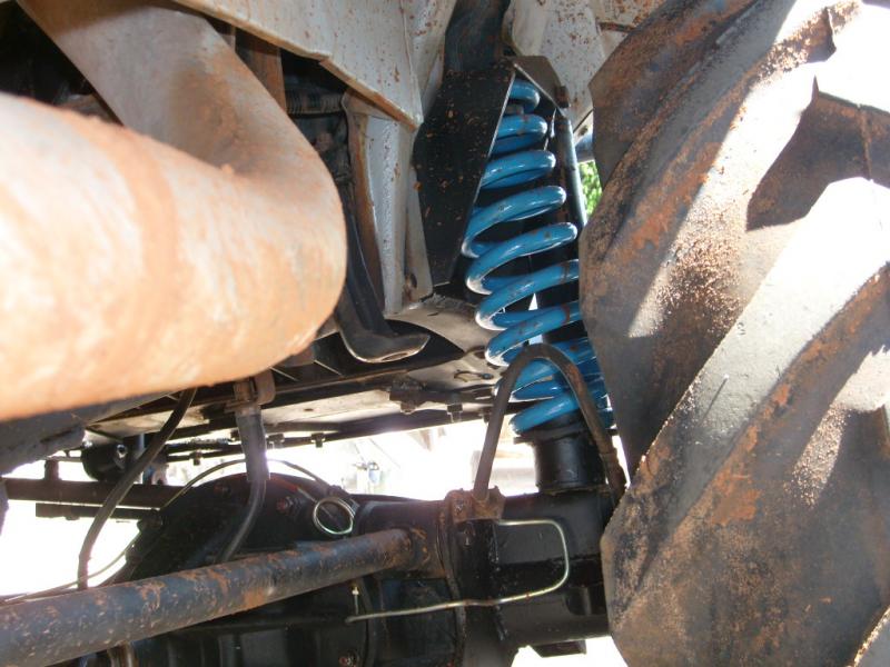

    Primeiramente nao posso deixar de agradecer ao Guto por mostrar meu carro como exemplo, isso é muito gratificante.
    Ola Admir, é isso ai, se precisar de informaçoes sobre esta adaptacao estou a disposicao para te atender no que eu souber.
    Sobre o uso, nao posso dizer ainda neh, mas mal posso esperar por isso!!!
    []'s e boa pesquisa e te mais!!!

    Admir, já passei por tudo isso que vc está passando e depois de desanimar com feixos de molas partí para execução da suspensão depois de muita pesquisa.
    O que posso te falar pela experiência é que se bem feito vale e muito a pena o problema é quem vai fazer pois deve-se conhecer muito bem alguns parâmetros de suspenção como angulo de cáster por exemplo.
    No meu caso optei por fabricar todas as peças, braços tensores, suportes de mola ect...
    Instalei na dianteira da F75 e além do visual "impagável", o conforto e estabilidade não tem comparação com as tralhas originais.
    Pesquise muito e encontre um bom profissional que não seja somente um serralheiro mas alguém com bons conhecimentos de mecânica,solda, corte, ect...
    Se não for pra fazer bem feito, deixe como esta.

    Primeiramente, gostaria de agradecer ao Guto por ter me indicado a ••RURAL75-FOrDINHA>V8•• do Alexandre, tbm ao Alexandre q se colocou a disposição pra ajudar, e ao Roger Nunes pela dica (infelizmente onde to morando não tem esse serralheiro experiente em suspensão). Alexandre, gostei bastante desse sistema do troller q vc tá usando, só q essas molas q vc tá usando é pro motor MWM 2.8 do troller, mais pesado q o meu, por isso pensei nas molas do opala 4 ou 6 cil. Outra dificuldade e encontrar essas pçs aki pra comprar. To com uma ideia aki e gostaria de ver sua opinião: braços tenseros de troller, molas e suporte de molas do opala e fabricar a panhard, oq vc's acham???

    Ola amigo, estou usando molas de opala 6cc na diant. mesmo, vc teve uma boa ideia sim. Mas sobre a resistencia dos suportes, nao sei se usar os suportes do opala seria boa opcao, pq vc exigira mais e tera muito mais peso que o opala faria nos suportes. Talvez se fizer bons e parrudos reforços, pode ajudr na resistencia. Mas ai só um especialista pode falar, podemos aguardar os mais experientes.
    O Kim me sugeriu usar molas de Pampa, por serem mais altas, de uma pesquisada.
    Se precisar de fotos detalhadas ou qquer outra coisa tamu ai.
    Espero ter ajudado!!!
    []'sss bom fim de semana!!!!

    admir tudo bom tenho algumas instalacoes de experiencia fica joia ! molas da f1000 hsd2.5 suporta bem seu motor e da uma boa estabilidade !
    molas da belina del rei fica mais macia e bem flexivel ,nao esqueça do espaço para barra estabilisadora! a do opala 6cc fica muito bom
