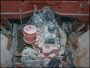

    que motor é esse ?????
    Boa noite galera!
    Por favor, quem puder me ajudar eu agradeço!
    Comprei uma Ford Rural ano 75, 4x4, 6cc, modelo luxo e o mais importante pra mim -->> 4 portas original de fabrica <<-- ( tudo de acordo com o antigo proprietário - ele disse que é uma serie especial : 40 unidades ) Ela está desmontada, jateada e no fundo, pois o ele começou a reformar e ficou sem grana pra terminar ela, e eu tava louco pra comprar dele. Ai comprei do jeito que tava. Porem depois começou as duvidas...

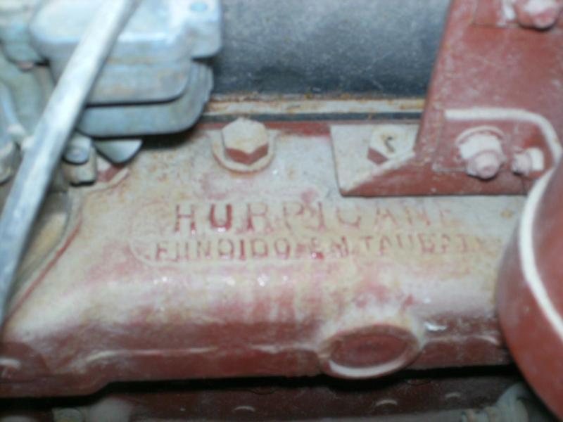

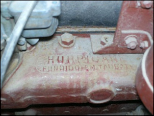

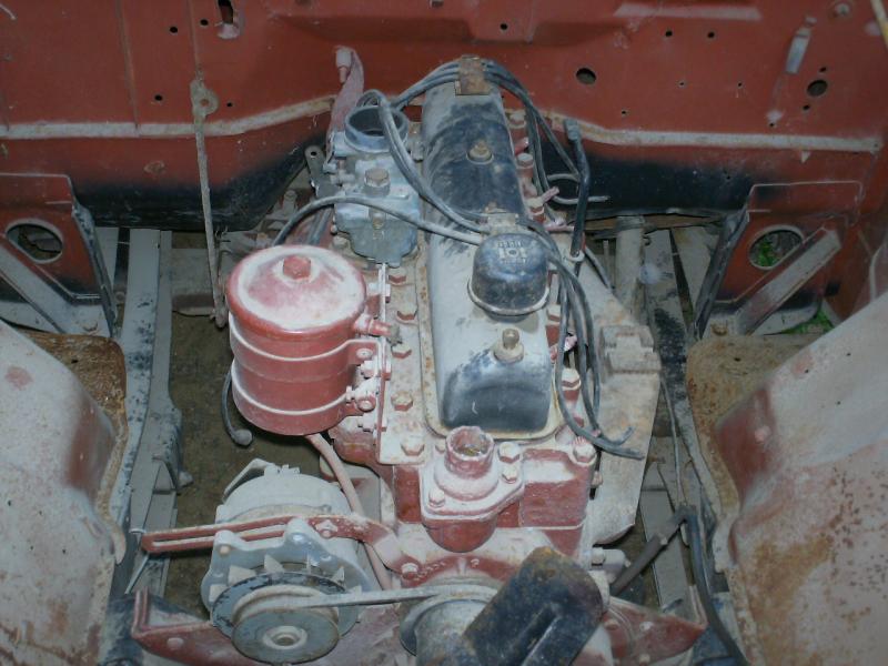

    QUE RAIO DE MOTOR É ESSE????? Se ela já é Ford (ano 75 ) por que tem gravado no motor o nome HURRICANE ?? e outra coisa, ele não sabe quantos CV tem esse motor ( os documentos tão legais, já verifiquei , não tão com ele, pois foi comprado em um leilão, e assim que eu terminar a reforma eu passo pro meu nome ) Só não descobri que motor é pra poder comprar as peças certas. Agradeço se alguem poder me ajudar

    Esse motor é um Hurricane 4cc original dos jeep's mais antigos. Veio nas primeiras Rurais e pkp's Willys, as famosas "bicudinhas", mas nao tenho certeza se esse 4cc.
    E a sua Rural tem o motor original OHC 4cc.
    Se voce acha que esse motor é 6cc, olhe o tamanho da tampa do cabeçote e o coletor de escape! A tampa é muito pequena para o 6cc e o coletor so tem 4 saidas...
    Na minha opiniao, esse motor, dependendo do seu uso, é perda de tempo investimento! Parta para um GM 6 cilindros de opala...

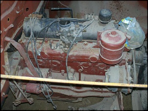

    6cc
    o problema é justamente esse!!!
    a foto não mostra direito, mas é 6cc, tem 6 velas no motor e
    é só da um olhada no coletor (6 saidas) e os 6 cabos de vela que tão em cima dele.
    já vi um motor 4cc e é BEM MENOR QUE ESSE que tá na minha rural
    desculpa mas vc se enganou na sua colocação
    BF 161. Original Willys, veio no jeep, rural, f-75.

    Bom dia Lobo:
    Como o colega ja falou, este é um BF 161, seis cilindros, que veio nos Jeeps, F-75 e Rural até 1974/75. Mas tou curioso pra ver uma foto dessa carroceria 4 portas. Nunca soube que a Willis/Ford, tinha feito um lancamento "especial" da Rural 4 portas. Posta umas fotos da carroceria.

    Nunca vi bf gravado no cabeçote HURRICANE....mas com certeza esse ai é irmão gemeo dos velhos bf´sss....e tudo indica que seja original da vtr sim.

    Opa o Lobo!
    Bem, como pode ser visto na foto, esse é um Hurricane, mesmo.
    Foi assim que começou os BF 161 antes de nacionalizar a industria.
    Porém, pode ser somente o cabeçote que foi trocado devido a algum problema, por isso a logomarca "Hurricane".
    Esse motor é um BF 161, com coletor 6x2 do automóvel Itamarati, pois no Maverick a tubagem é diferente. (mais serve também)
    Cara, se o motor estiver bom (não fuma ou bate), rode com ele até acabar (vai rodar muito tempo).

    isso aí kim, o mais curioso é que abaixo da escrita hurricane ta gravado tbm "fundido em taubaté" portanto pode ter sido os primeiros modelos pq a maioria dos BFS 161 vem gravado JEEP e nos BFS 184 vem gravado FORD.
