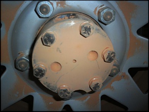

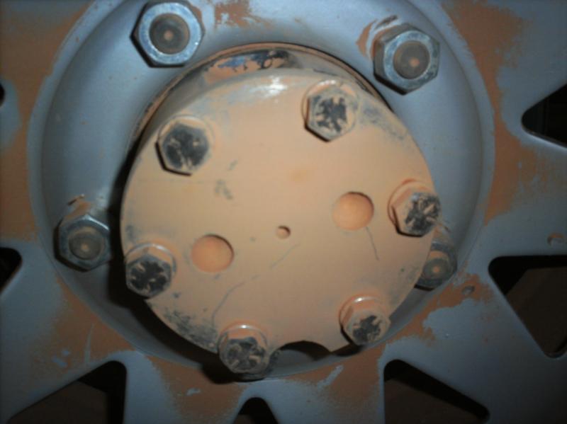

    Fiz o teste depois de pronto e as pontas ficaram exelentes, ate agora eu não ví nenhum problema apesar de não ter sido testado em rodovias a mais de 100km. Na foto detalhe da ponta encaixado no cubo, do lado direito eu não precisei de calço algum, mas do outro lado eu tive que colocar um espaçador que e ultilizado nas rodas livre original dos cjs.
    Vou ter que desmanchar o diferencial para dar a revisão dos 1000km e ai eu vou tirar as pontas e tirar fotos delas por inteiro.
    Desculpas pela sujeira e que tinha acabado de chegar da estrada de chão.

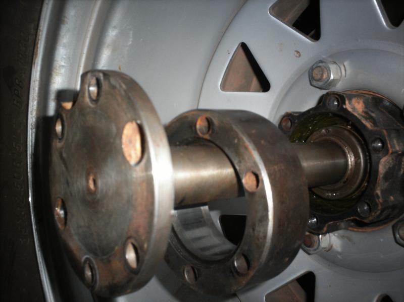

    Aproveitando que estou desmanchando o diferencial tirei uma foto da ponta de eixo mostrando apenas a parte usida pelo torno. Antes de montar o diferencial vou tirar o jipe da garagem para tirar a ponta completa, nesse local não teve jeito algum por conta da garagem ser estreita.

    Detalhes da ponta: nessa foto veja que onde a roda apoiava(flange)foi reduzida ao diametro dessa bolacha(mesma ultilizada no sistema da roda livre da f-75 e cjs) que vai junto ao cubo, apos reduzida a flange foi feita a furação e depois reparem na foto do topico anterior uma rebarba do lado de dentro da ponta, ela foi para ter uma cetralização perfeita.
