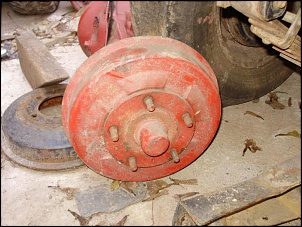

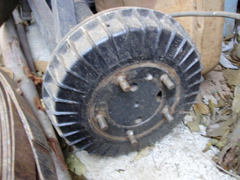

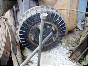

    ola amauri, alguns carros vinham com dois parafusos no tambor, entre os estojos da roda, eles são de fenda cabeça chata.
    mas o seu eixo que modelo? se af for 81 o modelo e da foto 01, se tiver sido trocado e da foto 02.
    da foto 01 basta colocar uma alavanca nesse furo como na foto 02.
    do outro (03) sim talvez voce tenha que usar um saca
    t+
    Miniaturas de Anexos Miniaturas de Anexos como tirar o tambor de freio?-01.jpg   como tirar o tambor de freio?-02.jpg   como tirar o tambor de freio?-o3.jpg

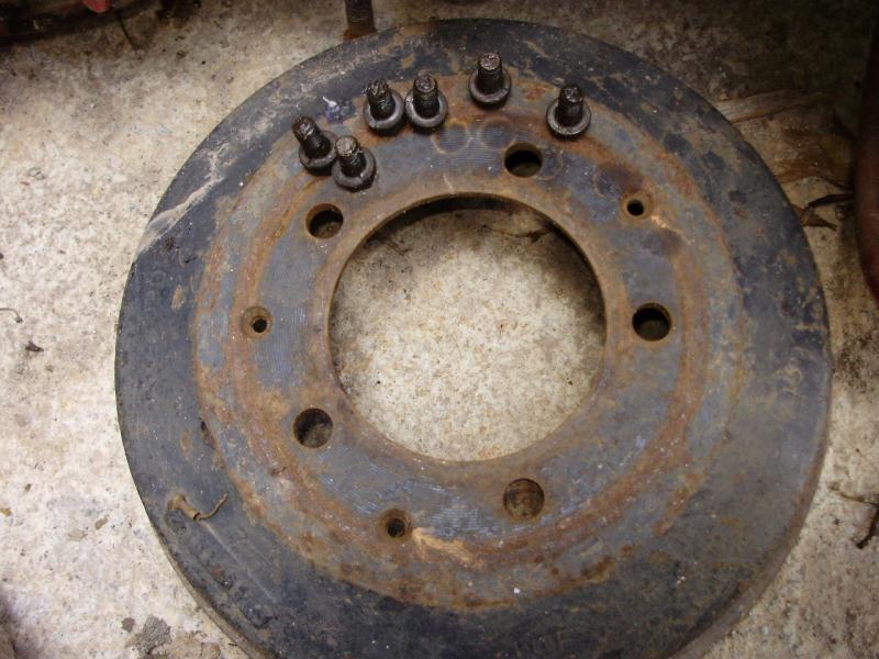

    corrigindo amauri, não são dois parafusos e sim tres veja nova foto, so que isso não e da F ok
    Marruá AM 100 CS 2007
    Rural 72
    bicudinha 59 aguardando reforma
    19/04/2008
    sabará/MG
    82
    720
    faltou afoto,
    Miniaturas de Anexos Miniaturas de Anexos como tirar o tambor de freio?-p9090048.jpg
