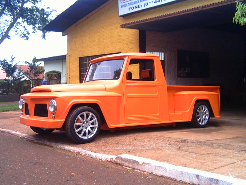

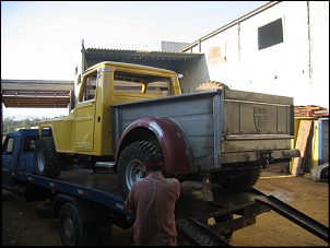

    Obrigado pela dica... visitei o site e achei bem legal o que ví e ainda que é bem perto de São Paulo.
    Só achei o valor um pouco salgado comparando com a do Koralewski!
    Enviei um e-mail pro Koralewski solicitando mais detalhes do kit dele, assim que ele enviar eu posto aquí!
    Prefiro mesmo o modelo stepside, acho que deixa a F bem estiloza!

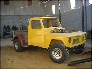

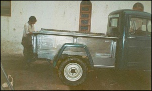

    Ramiro, ainda não fechei com a AS pois estou aguardando a liberação do meu chassis na tornearia para ai sim, jogar cabine em cima e tirar as medidas que eles me pediram, mas me adiantaram que o valor da caçamba seria de R$ 1600,00 (na medida que eu quero) 40% do valor no ato do pedido e o restante quanto a caçamba ficar pronta... o prazo de entrega e de aproximadamente 40 dias... acaçamba é stepside, bem parecida com a daquela F amarela que ta no site...abs

    Opa, que boa notícia esse preço de R$ 1.600,00!!!
    É só a caçamba ou ela vem completa por esse preço (caixa, assoalho, paralamas, tampa)?
    Se for completa, o preço tá show, mais barata do que o kit do Koralewski ($2.300) e a do Hilário ($4.000)
    Inlcusive achei a AS (fotos 1,2 e 3) mais legais do que a Hilario (fotos 4 e 5)
