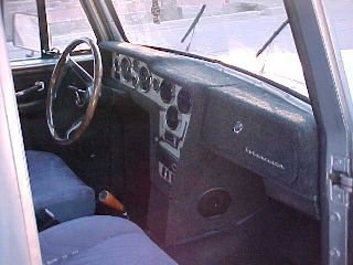

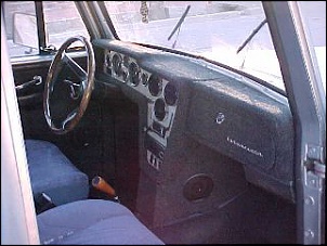

    Só hoje que vi a foto deste painel, fiquei triste pela Rural, foi uma agressão. Eu acrescentei alguns instrumentos ao painel da minha Rural, estou postando aqui e aguardo comentários, sejam eles positivos ou pagação de pau, afinal de contas gosto e bun@a, cada um tem a sua.
    Em tempo, o voltímetro e amperímetro foram acrescentados para melhor controlar o novo conjunto motriz pois para dar partida um Perkins Q20B4 é necessário que a bateria esteja beeeeem carregada, o relógio de pressão de óleo é melhor do que aquela luzinha indecente que só acende quando o motor já foi para o beleléu e o conta giros... bem, não dava para ficar só com três instrumentos, iria ficar assimétrico e como bom engenheiro que sou tenho necessidade de equilíbrio, já o Inclinômetro é baianada mesmo, só para enfeitar e neguinho ficar perguntando para o que serve, mas usei o corte aonde ficava o cinzeiro então se eu enjoar é só desparafusar e recolocar o cinzeiro.

    Eu só fiz os furos, comprei uma serrra copo na medida, marquei os centros, fiz a marca com uma punção e tome-lhe serra.
    Quem instalou foi o eletricista que refez todo o chicote da Rural, o mais difícil foi o relógio da pressão de óleo, tem um conector com rosca gás que não estava encaixando, tive que levar para um torneiro fazer um novo.

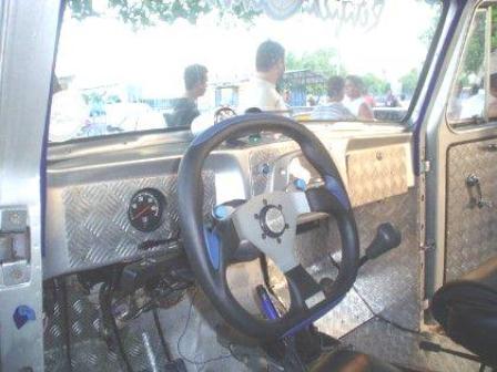

    Ae, essas são do painel da vovó, uma F75 ano 79 com mecânica da toyota band ano 2001.
    Quando tiver um tempo aqui vou tirar umas fotos melhores e posto aqui.

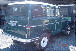

    Seguem algumas fotos da Rural, qdo tiver mais atualizo.
    Miniaturas de Anexos Miniaturas de Anexos Painel da Rural-rural_traseira_635.jpg   Painel da Rural-rural_lateral_2_115.jpg   Painel da Rural-rura_lado_1_132.jpg

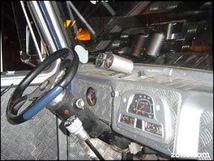

    Vejam este...
    Miniaturas de Anexos Miniaturas de Anexos Painel da Rural-painelrural_159.jpg
