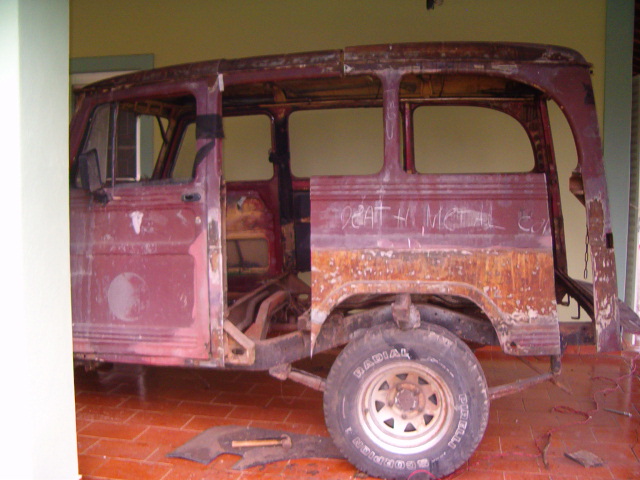

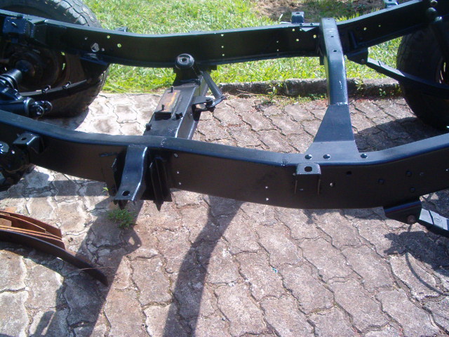

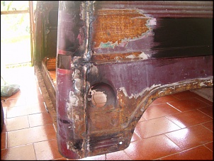

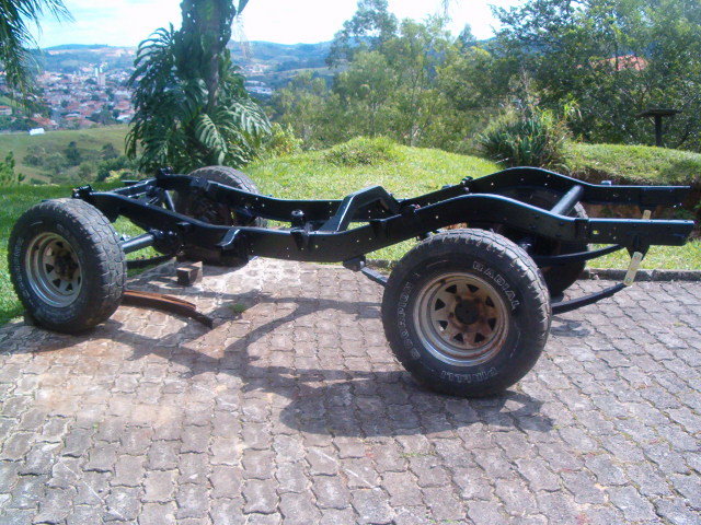

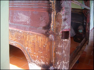

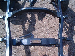

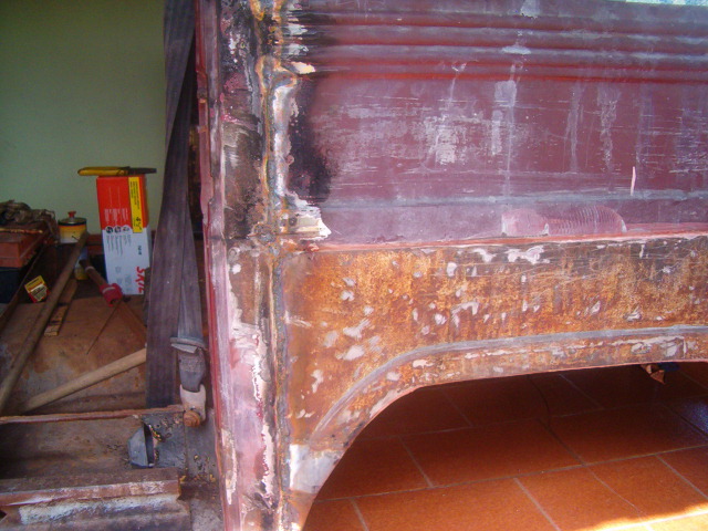

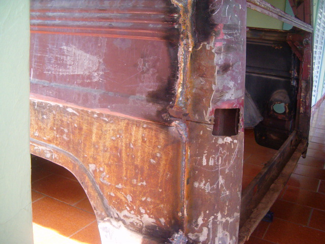

    bom pessoal, consegui recuperar uma foto muito importante.
    vamos ver se consigo o restante.

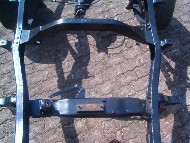

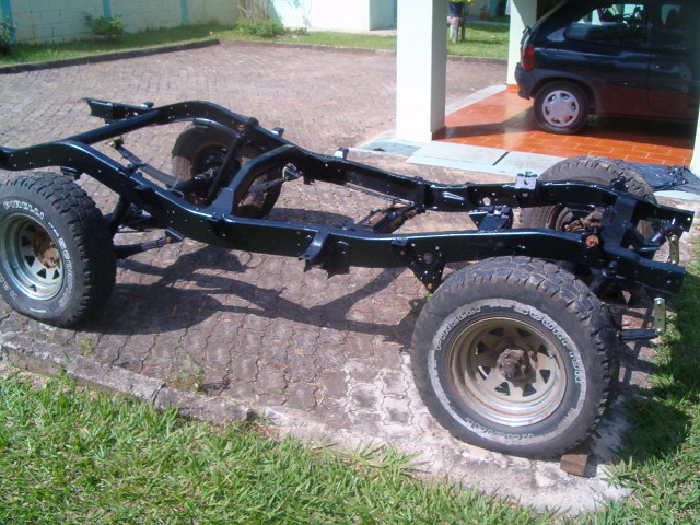

    estas do chassi eu tirei hoje.
    quanto a tampa traseira, eu penssei em fazer uma tampa de abrir pro lado como no samurai e fixar o estepe nela, mais isso é só uma idéia.
    abração.
    Miniaturas de Anexos Miniaturas de Anexos Rural encurtada-ivan-075.jpg   Rural encurtada-fotos-080.jpg   Rural encurtada-fotos-081.jpg   Rural encurtada-fotos-085.jpg   Rural encurtada-fotos-086.jpg

    rural encurtada

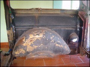

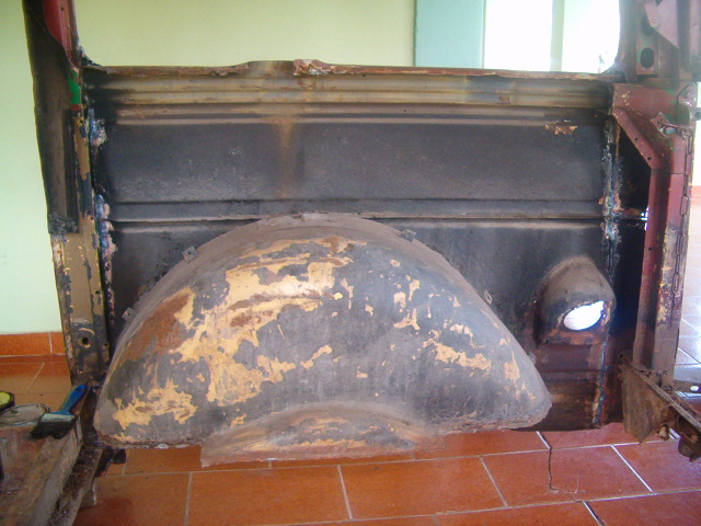

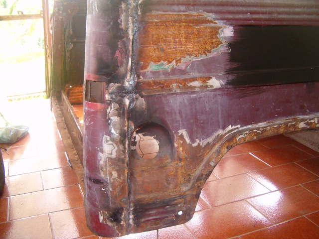

    mais fotos de hoje.
    Miniaturas de Anexos Miniaturas de Anexos Rural encurtada-fotos-087.jpg   Rural encurtada-fotos-089.jpg   Rural encurtada-fotos-091.jpg   Rural encurtada-fotos-102.jpg

    Rural encurtada
    Amigo Vanderlei como eu já disse antes , suas fotos estão ajudando bastante. Porém me tire duas duvidas : porque é preciso tirar o assoalho antes de cortar as laterais e o teto ? e depois de tirar a ´fatia `do chassis , foi preciso abrir a parte da frente para coincidir as longarinas e assim soldar ?
    Grande abraço.
