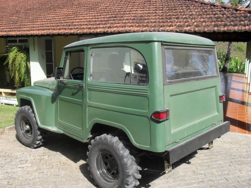

    taí ó, a rural prontinha. algumas fotos não ficaram legal mais vou fazer outras.
    ficou 10, muuuuito 10, super macia pra andar, nem parece uma rural. ja arrisquei uma trilhinha e se comporta muito bem. valeu apena.
    vou ter que recortar a ponta do paralama dianteiro porque os torks pegam e talvez tenha que encurtar um pouco a relação. 11/47 ficou longa pro conjunto motor e cambio que estou usando, pega 80kms em 3ª sem forçar mais qualquer morrinho pede primeira. antes de "mexer" nisso vou injetar o motor e depois vejo se mudo alguma coisa.
    abraço. Vanderlei

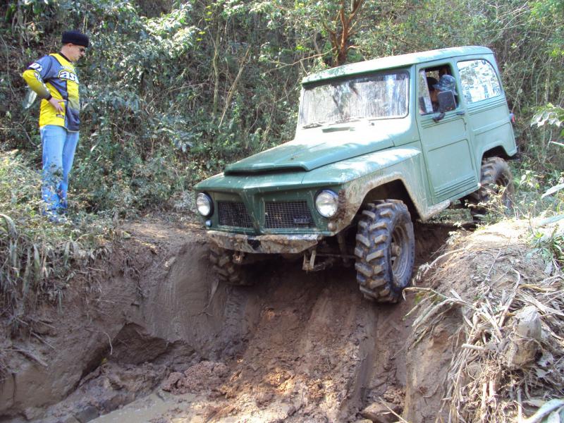

    pra quem queria ver a ruralzinha em ação taí.
    tive alguns problemas com a mecânica e depois de muita dor de cabeça troquei motor e cambio originais por motor ap injetado e cambio de chevette. foi uma exelente escolha, não se compara a um seizão gm mais da conta do recado tranquilo.
    pena não ter chovido pra festa ficar melhor. teve até direito a banho de champanhe.
    se me permitem, quero dedicar este "projeto" a minha esposa Fátima, meus filhos Ivan e André, também aos meus amigos de 4x4 em especial ao Fernando que me deu muita força. nos últimos meses pensei várias vezes em vender tudo pois não conseguia "acertar" a mecânica. monta desmonta, problemas com motor, depois com o cambio.
    enfim, chegou ao fim!!! ( só falta uns acessórios )
    abraço a todos do fórum. obrigado.
    Vanderlei
