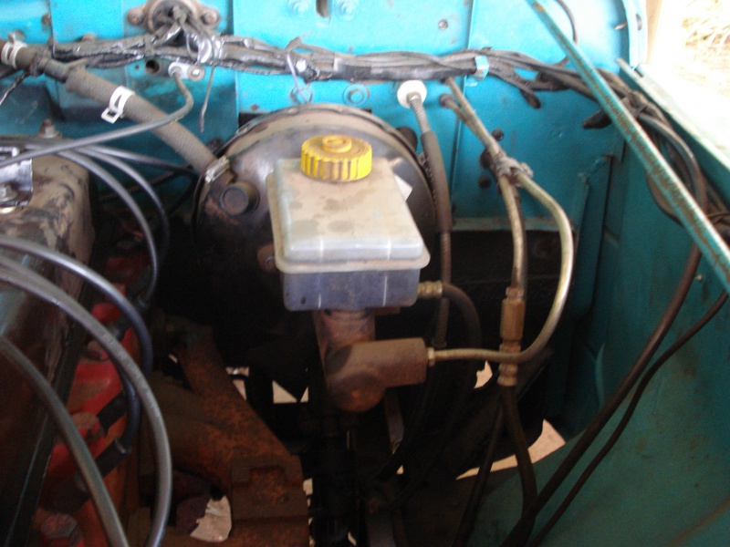

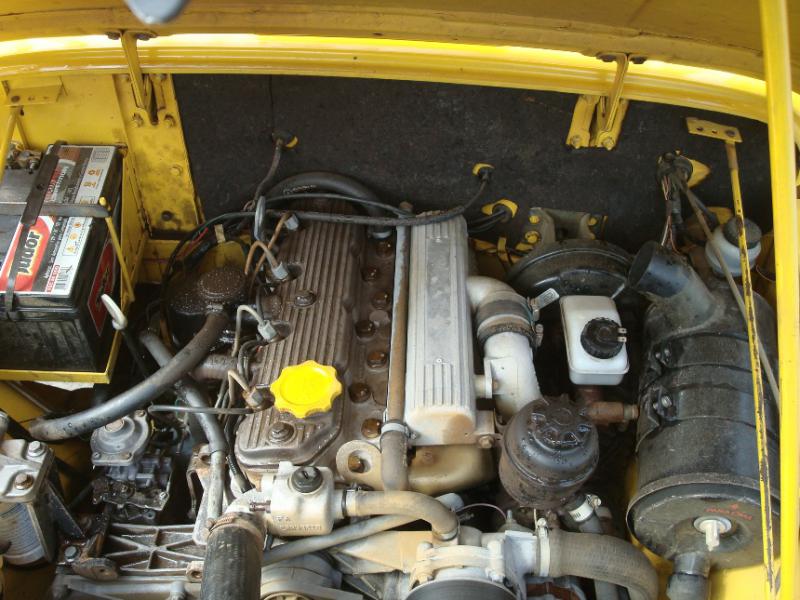

    Ei adaptei Hidrovacuo do Opala com pedaleiras e embreagem hidraulica e por sorte coube tudo no lugar certo com o Motor Maxiom Hs,Foto Anexo.
    Miniaturas de Anexos Miniaturas de Anexos pedaleira e hidrovacuo ,receita de como fou feito-maxiom.jpg

    Citação Postado originalmente por Denilsom Ver Post
    amigo como fica o consumo e qual caixa vc usou? os freios estão com tambores ainda?

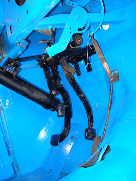

    pedaleira e hidrovacuo ,receita de como fou feito-imagem-081.jpgEsta pedaleira estou colocando na Pickup do Spin.....
    É parte da pedaleira da Ford F 1000 acho que 93. onde a parte de aluminio quebrou e acabei fazendo um novo suporte para os pedais.
    A coluna de direção é do corcel II. o pedal do acelerador é original da pickup, com um complemento para receber o cabo...
    este ainda estou adaptando....
