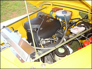

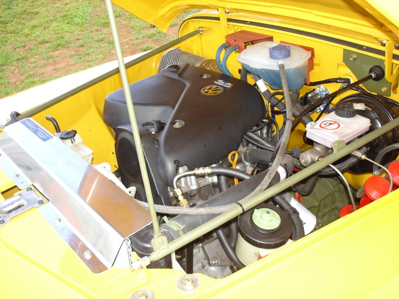

    Olá André, tenho uma F-85 com um Ap 2.0 mi, 125 cv e caixa de hillux, e te digo que ficou muito boa. Uso relçao 5,88 e pneus 33". Na estrada em viagens já fiz quase 10Km/L. Agora passei ela para álcool e turbinei, vou usar 1Kg de pressão vai ficar o bixo. Ainda não rodei com ela pois estou montando o kit turbo. Quando terminar passo novas informações.
    Miniaturas de Anexos Miniaturas de Anexos Rural com motor ap 2.0-dsc00701.jpg   Rural com motor ap 2.0-dsc00702.jpg
