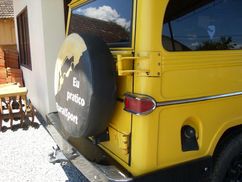

Zepi, eu troquei a parede toda porque a original da camionete já estava muito ruim, cheia de remendos, soldas em cima de soldas, e ainda com grandes cortes que eu tinha feito quando coloquei o 4.9 . Só para reformar a parede corta fogo me pediram R$400,00 . Eu gastei com a chapa nova e com o soldador(solda elétrica) R$220,00 . Então eu acho que compensou mais. Além disso, essa chapa mais grossa dá um suporte melhor para a pedaleira suspença, o hirovácuo, agora acabou aquele negócio de a pedaleira mexer por causa para lata da parede corta-fogo ser fraca.
Alexandre, eu estive olhando essa dobradiça, mas tem o problema que o Zepi comentou, o friso.
