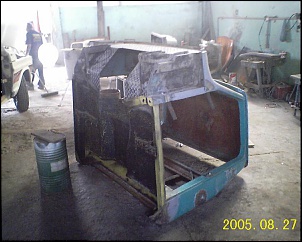

    Zepi, eu troquei a parede toda porque a original da camionete já estava muito ruim, cheia de remendos, soldas em cima de soldas, e ainda com grandes cortes que eu tinha feito quando coloquei o 4.9 . Só para reformar a parede corta fogo me pediram R$400,00 . Eu gastei com a chapa nova e com o soldador(solda elétrica) R$220,00 . Então eu acho que compensou mais. Além disso, essa chapa mais grossa dá um suporte melhor para a pedaleira suspença, o hirovácuo, agora acabou aquele negócio de a pedaleira mexer por causa para lata da parede corta-fogo ser fraca.
    Alexandre, eu estive olhando essa dobradiça, mas tem o problema que o Zepi comentou, o friso.

    parede corta fogo
    Olha a foto da parede corta fogo nova.

    humm tendi Dalmo...
    depois poe mais foto detalhada da corta-fogo, quero ver como ficou, é bom que qndo ver as condicoes da minha, que ainda nao comecei, ja vou ter ideia do que fazer.
    E vou ver como é o friso que vcs falaram, dai vejo qual que rola de adaptar.
