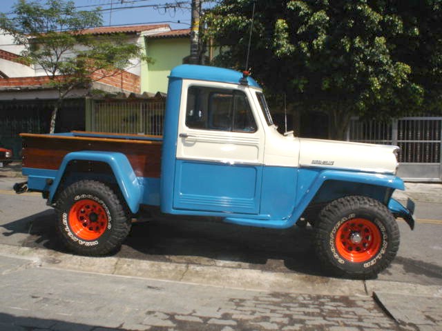

    Nova empreitada:
    Motor opala 6cc álcool
    Caixa Toyota Hilux
    e mais um monte de novidades
    Rural bicudinha 51 Imagens Anexas Rural bicudinha 51-hilux.jpg Rural bicudinha 51-bicuda.jpg Rural bicudinha 51-hilux2.jpg

    Amigos, postei a mensagen as pressas e não tive tempo de relatar por completo.A linda raridade não me pertence,somente farei as adaptações necessárias e corrigir as que não ficaram boas.
    A Linda "PITUCA" pertence ao amigo Antônio Fidélis aqui da cidade e do como já viram do Fórum tb.

    Professor Rogério,
    Citação Postado originalmente por Roger Nunes Ver Post
    Nova empreitada:
    Caixa Toyota Hilux
    Não chame a minha JEEP Pick-up de rural não, que eu zango (brincadeira),
    estou esperando terminar esta empreitada para abrir um tópico para ela com fotos.
    Atualmente está com:
    >>freio a disco dianteiro,
    >>teto, lateral traseira interna e bancos em couro,
    >>vidro e trava elétricas,
    >>alarme com acionamento dos vidros (abaixar e levantar) à distância,
    >>console no teto com DVD/MP3/AM/FM/tela 9"/módulo de som/auto falantes quadrixiais,
    >>direção hidráulica,
    >>sistema de ar condicionado 100% novo,
    >>GNV 2x20m³,
    >>jogo de rodas 8"x15 Mangels,
    >>guincho Hamsey 5000,
    >>e outras coisas.
    Em andamento:
    >>substituição das caixas redução/chevett 5 marchas por caixas Hilux 3.0 com kit do Rodrigo,
    >>pneus Goodyair MT 32"x15"x11,5",
    >>freios a disco traseiro com freio de mão,
    >>revisão total dos rolamentos e diferenciais (T e D),
    >>melhora no sistema de direção hidráulica,
    >>redimencionamento do sistema de arrefecimento,
    >>cobertura rígida para carroceria com amortecedores para levantamento,
    >>instalaão de faróis auxiliares,
    >>reestilização do pára-choque traseiro para instalação de lanternas, para substituir as atuais,
    >>instalação/substituição dos vidros das portas por inteiros,
    >>abertura das portas por acionamento a controle remoto,
    >>substituição da forração das portas por couro pois atualmente é de curvin,
    >>e outras coisas necessárias.
    FIDELIS
    Bicudinha JEEP-Truck 1951-4.1A/GNV+caixas Hilux & Bicudinha JEEP-SW 1951-3.0 D- mecânica completa. Hilux-fidelisoffroad@hotmail.com

    Em primeiro lugar parabéns pela pick-up ...um dia a minha terá os mesmo equipamentos da sua...
    Bom minha pergunta é. qto a instalação do cambio da hilux, quais são a dificuldades e vc vai utilizar o T-case da hilux também? Pergunto pois estou querendo instalar um sistema desse ma minha F75 com motor 4.9.

    Correto,
    Câmbio+T-case da Hilux.

    Parabens pela maquina. tambem tenho uma bicudinha 51 que vai ganhar um V8 302 com cambio automatico, hj esta com 4cc opala + Clark 4 M .
