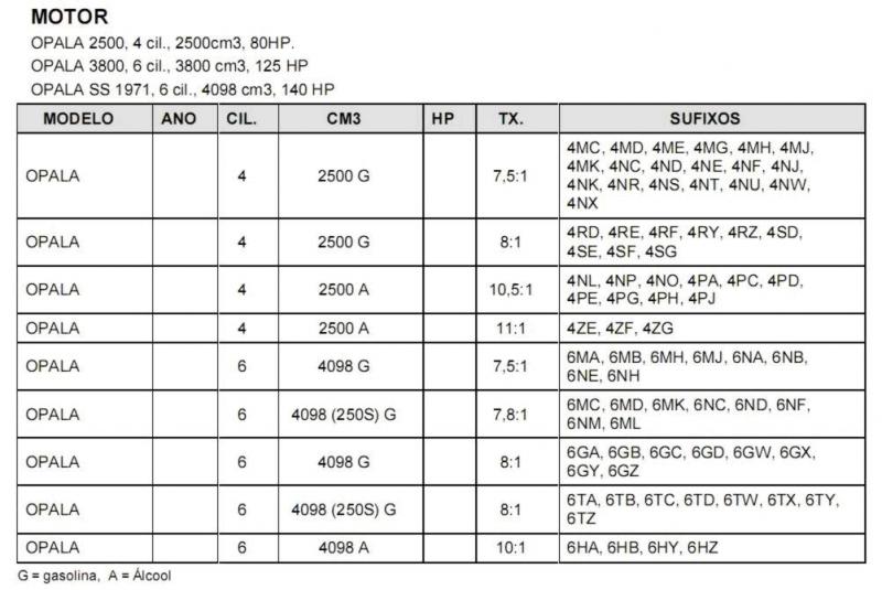

    Pode ser que esta tabela ajude. No meu caso nao ajudou muito, pois meu motor saiu de uma A-20 (pick-up com motor GM 6c a alcool) e o sufixo é 6EA
