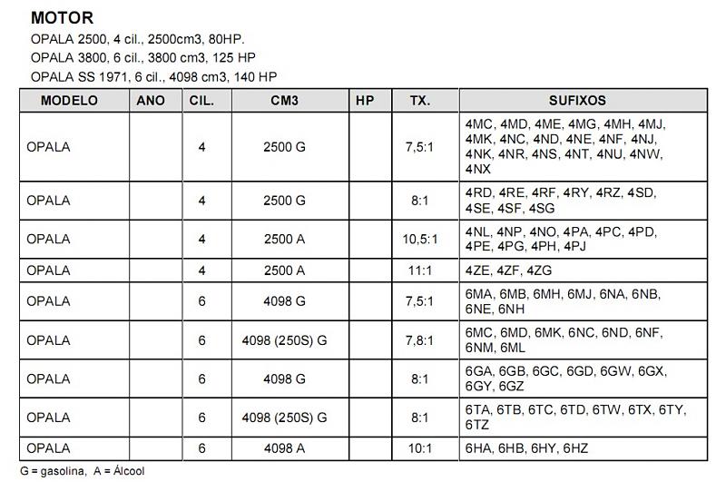

    Identificação de motor
    Amigos,
    Após algumas pesquisas comprei um motor 6 cilindros, porem estou com dificuldade de identificar sua procedencia.
    É um 6 cilindros GM de bloco amarelo a alcool. Número 4JD136OF.
    Encontrei no forum uma tabela com identificação de motores, mas não consta a sulfixo do motor que comprei:
    http://www.4x4brasil.com.br/forum/at...7&d=1192932815
    Alguem tem alguma dica de onde posso achar a procedencia deste motor?
    Obrigado
    Eduardo

    Eduardo,
    Esse numero está meio estranho, pois todos os motores GM 6cc começam com o numero "6" e não com o numero "4" ...
    Sidnei

    Sidney,
    Obrigado, pelas consultas que fiz neste forum e no forum dos opalas achei a seguinte explicação para o número 4JD136OF:
    4 = Ano 1984
    J = São Jose dos Campos
    D = Mes, neste caso Abril
    13 = Dia do mes em que foi fabricado
    6 = 6 cilindros
    OF = ESTE ESTÁ ESTRANHO, pois não consta na tabela dos opalas (que anexei na primeira mensagem), talvez seja um motor de A-20.
    Se alguem tiver mais alguma ajuda agradeço.
    Eduardo
