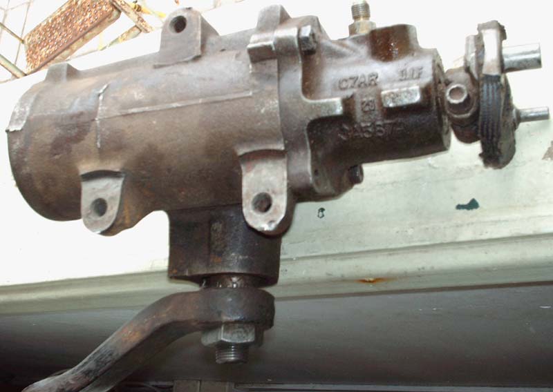

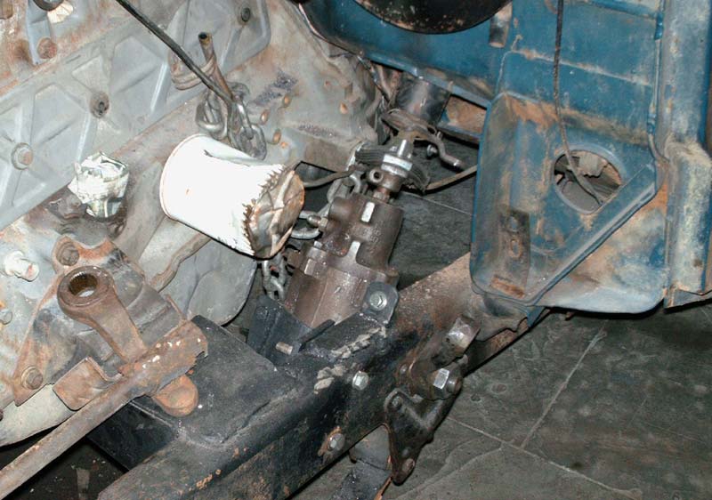

    dá sim...
    A bomba, no meu caso usei a da F1000 a mesma da Ranger), mas você pode adaptar uma de opala/omega.
