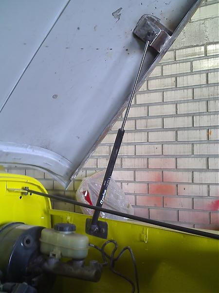

    Galera estou com uma ideia de colocar um amortecedor no capô da minha Ruralita, para tirar aquelas barras que ficam no cofre do motor!!!estou no estudo ak mas acho que vai dar certo sim viu!!! algem tem alguma ideia ai??8)
    Felipe F Machado
    Jimny 4All 14/15 TATU - BF215/75-R15 - Protetor de cárter e reduzida New Track/ Baofeng UV-5R,Snorkel OGZ.
    Vc está pretendo utilizar quais amortecedores? Por acso seriam aqueles da S-10?
    Pergunto isto porque já vi várias S-10 na oficina nas quais os "mecas" SEMPRE "calçam" o capo (quando aberto) com um cabo de vassoura, pois os amortecedores originais não suportam por muito tempo o peso do capo daí já viu o perigo né?

    Tenho um projeto para adaptar nos meus veículos: bicudinha SW 51, bicudinha pick-up 51 e na Rural Ford 76, porém não vou retirar os varões, pois acho os mesmos essenciais.

    pois então Caro Antônio não vou retirar os varões de sustentanção do cofre mas apenas a parte movel!!! bem o amortecedor que estou usando é um do porta mala do gol bola!!!!ficou show de bola!!!!8)

    pode por amortecedores sim como eu fiz na minha, mas não retire os varões, pois eles ajudam a firmar a frente da rural, se tira eles tera trincados na lataria no futuro!

    Acho que é isso que o Loiro quis mostrar...
    Tava pensando nisso quando vi o tópico...
    Miniaturas de Anexos Miniaturas de Anexos Amortecedor para capo-06-09-07_1208.jpg

    Pois então Como o Loiro disse eu não cheguei a retirar as varetas pensando justamente que poderia ocorrer trincas no futuro!!!!
    no fim de semana vou ver se consigo postar umas fotos da minha adaptação!!!
