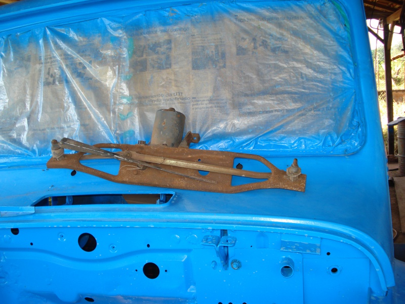

    Agora falando de limpador de parabrisa...
    acho que vou colocar o conjunto do Gol Parati Voyage quadrado na pickup.
    Pelo lado de dentro da viatura nada vai atrapalhar, não esbarra em nada..
    Pelo lado de fora, tem que fechar um furo de passagem do pivot, o lado esquerdo e abrir outro.
    Medindo o conjunto do Gol, ela tem 56 cm de distancia entre um e outro... então é furar.. e tapar o original.
    com isto o limpador de parabrisa, fica com o braço do limpador do gol, só que tem que encurtar e colocar a palheta do uno trazeiro..
    até dá para colocar o temporizador no motor do limpador...
    até mais.
    abçs

    Então. quanto ao limpador de parabrisa.
    Estou colocando um conjunto do Gol, Voyage, Parati. tem dois modelos o antigo com porca de 6mm na fixação do braço do limpador e nos mais novos de 8mm..... melhor colocar o de 8mm.
    Aproveitei o furo do lado direito. (deixei) e fiz um outro furo no lado esquerdo..
    Entre um pivot e outro tem 56 cm... o da Rural tem 45 ou alguma coisa..
    como ainda está sem a eletrica, e sem o painel. fica mais fácil de colocar..
    ok.
    até mais.
    abçs
