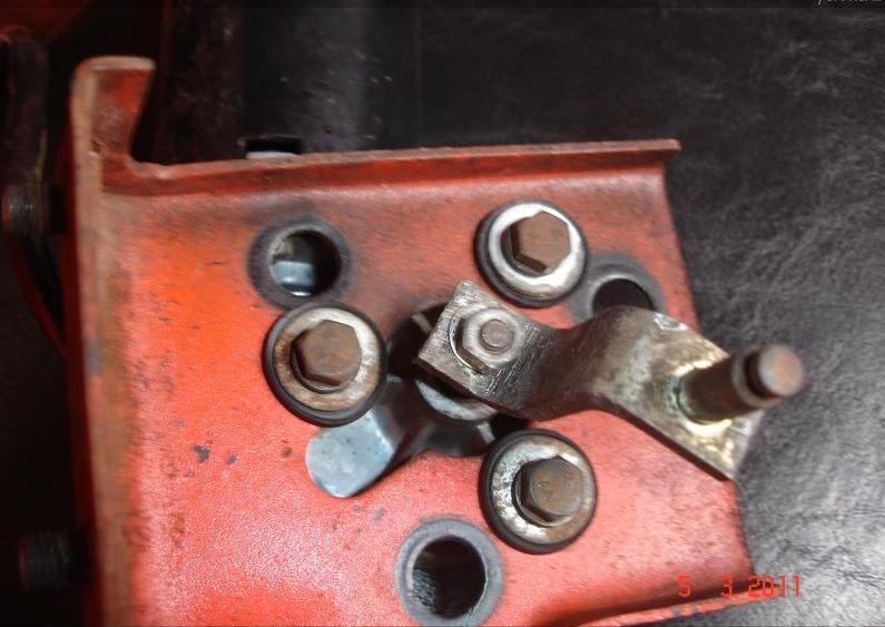

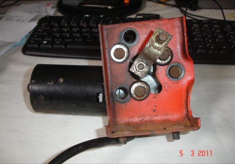

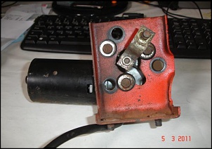

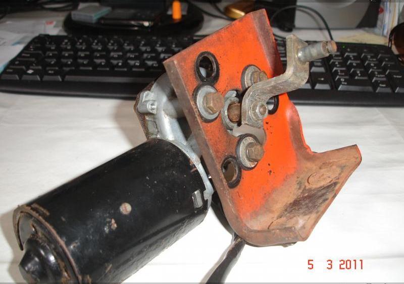

    Limpador de para-brisa Rural-F75.-jan-202011-20052.jpgLimpador de para-brisa Rural-F75.-jan-202011-20054.jpgLimpador de para-brisa Rural-F75.-jan-202011-20055.jpgLimpador de para-brisa Rural-F75.-jan-202011-20056.jpgLimpador de para-brisa Rural-F75.-limpador-corcel-2.jpg

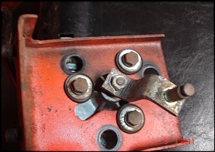

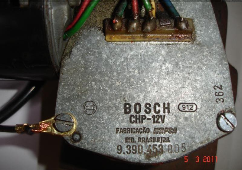

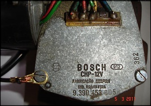

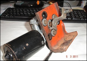

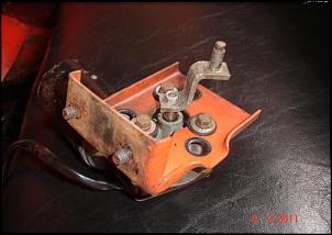

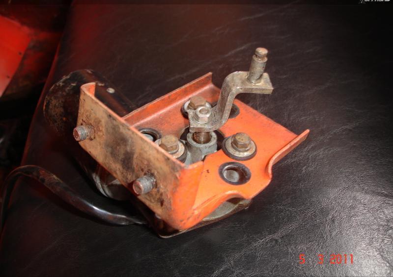

    Zeca o do corcel 2 tambem é uma boa opçao esta fotos peguei na net mas ja to com o kit pra instalar na minha o bom que ja tem temporizador abraçosss
    Acabei de desmontar o meu akii o motor ta fazendo um put* dum barulhão e ta lerdo dimaiss a F75 ta em faze de reforma intão ta na hora me passe maiss detalhes as palhetas traseira do uno dá certinho mesmo? Obrigado Amigo
