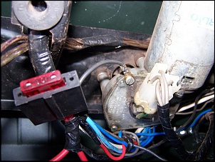

    16/04/2007

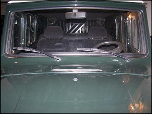

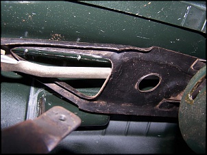

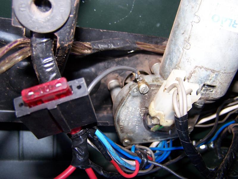

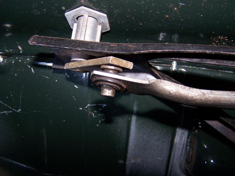

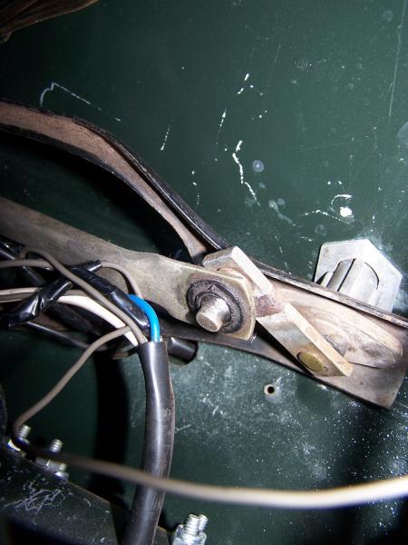

    Ai Vai...........
    Miniaturas de Anexos Miniaturas de Anexos Limpador de para-brisa Rural-F75.-limpador-da-rural-002.jpg   Limpador de para-brisa Rural-F75.-limpador-da-rural-008.jpg   Limpador de para-brisa Rural-F75.-limpador-da-rural-009.jpg   Limpador de para-brisa Rural-F75.-limpador-da-rural-010.jpg   Limpador de para-brisa Rural-F75.-limpador-da-rural-017.jpg

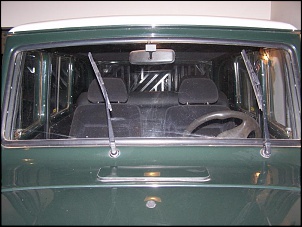

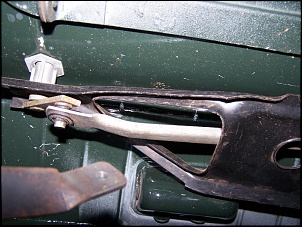

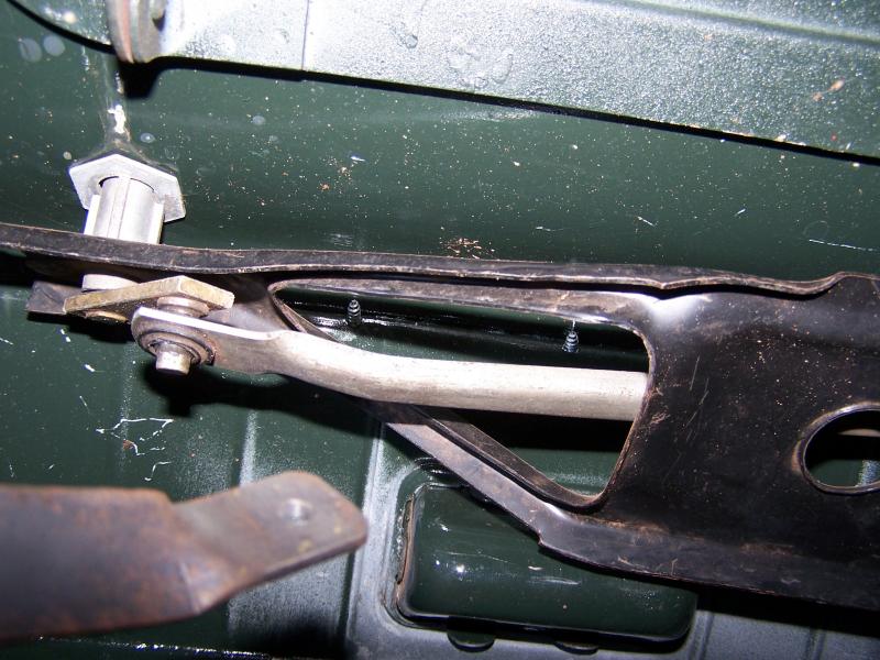

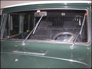

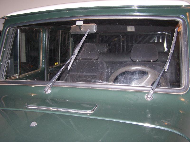

    Agora As Fotos Do Curso Dos Limpadores..............
    Miniaturas de Anexos Miniaturas de Anexos Limpador de para-brisa Rural-F75.-limpador-da-rural-013.jpg   Limpador de para-brisa Rural-F75.-limpador-da-rural-014.jpg   Limpador de para-brisa Rural-F75.-limpador-da-rural-016.jpg
  • #52
    Muuuito obrigado Wagenr pelas fotos!!! Ao meu ver realmente ficou muito boa a daptação, com ótimo curso...
    Vou sair a cata pra ver se descubro qual sistema é, pois aparentemente todos são parecidos...
    Se puder dar um FOSFOSOL pro teu mecanico aí pra ele se lembrar me avisa que eu pago o remédinho!!! Hehehehe...
    Abraço!!!

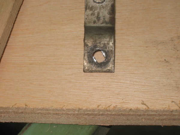

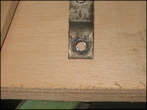

    maquina do limpador
    Amigos, eu estava pensando q o motor do meu limpador tinha ido pras cucuias, tinha parado de funcionas.
    Mas depois de tirado da rural, percebi que tinha espanado a furação do bracinho que fica preso no eixo do motor, sabem aquele bracinho q tem uma furação estranha.
    O eixo gastou toda furação, agora nao sei ainda como vou fazer.
    Alguem tem uma sujestão.
    Miniaturas de Anexos Miniaturas de Anexos Limpador de para-brisa Rural-F75.-img_0434-.jpg
