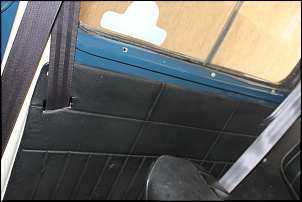

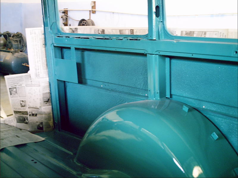

    -rural-interna-pintada-14-08-07.jpgAinda na reforma foi soldado uma chapa retangular na coluna para parafusar o carretel do cinto...
    O melhor local na coluna é mais ou menos na metade do vidro da porta para baixo...

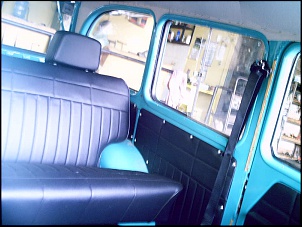

    o cinto colocado, logo após a reforma.... Mas ficou muito alto e roçando no pescoço e tivemos que abaixar.
    E como foi parafusado uma porca na coluna e para abaixar tivemos que colocar uma chapa de 2cmx3cmx 20cm. com uma nova porca para parafusar o cinto. (7/16 rosca fina). que não aparece na foto.

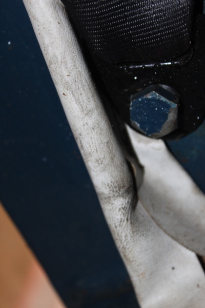

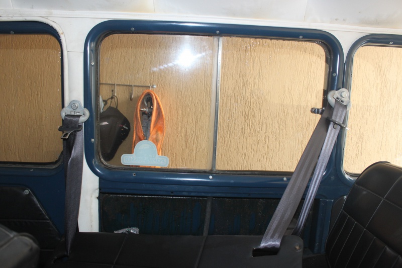

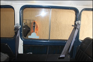

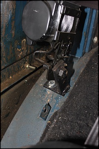

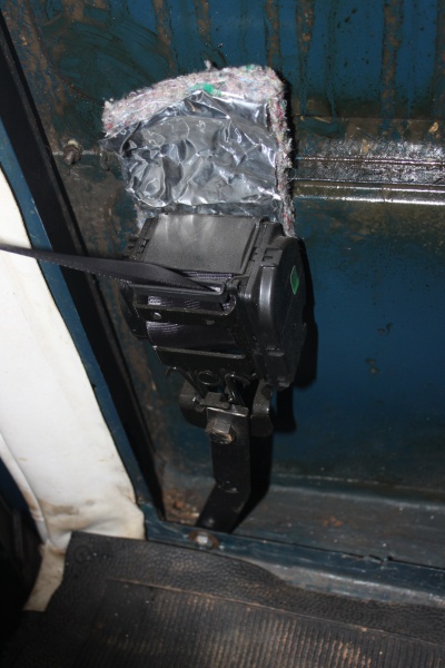

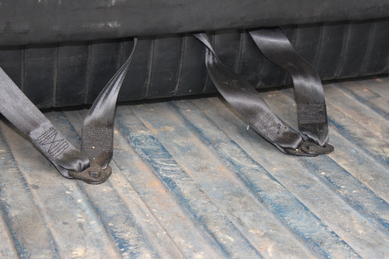

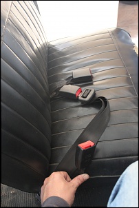

    Anexo 417707Anexo 417708Anexo 417709Anexo 417716Anexo 417717Anexo 417711Anexo 417712Anexo 417714Anexo 417719Srs, seguem as fotos do cinto que mandei instalar na minha rural, foram instalados com um tipo de rebite plastico igual a muitos carros originais. Dentro das portas as maquinas foram instaladas e parafusadas com L de metal parafusado na carroceria.

    fotos cinto
    -img_4584.jpg-img_4606.jpg-img_4598.jpg-img_4609.jpg-img_4612.jpg-img_4616.jpg-img_4604.jpg-img_4596.jpg-img_4630.jpg-img_4622.jpg-img_4618.jpg
