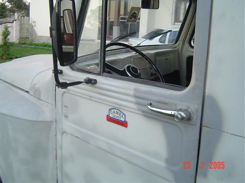

    O que voce quer saber exatamente? Já fiz esta adaptação da fechadura da brasília com a maçaneta da c10 na porta do motorista, esta semana vou fazer na porta do carona. Vou tirar algumas fotos, se for de interesse posto aqui. (não sei se vou saber anexar as fotos da última vez apanhei um bocado).

    Bom, são duas coisas diferentes, o trinco não dá para adaptar na fechadura da brasília, voce vai ter que isolar o trinco da rural.
    A maçaneta dá para usar a original da rural pois o sistema é o mesmo, acionamento para dentro.
    Eu troquei a maçaneta pelo fato de que gosto de vez em quando fazer uma trilhazinha, e a maçaneta é virada para frente e todo o galho gosta de abrir a porta, este é o meu motivo, mas no seu caso como fazer para trancar a rural colocando a fechadura de brasília nas duas portas?
    Não dá e como uma adaptação leva a outra, a maçaneta de c10 tem o trinco na própia maçaneta, resolvido.
    Eu até pensei em um sistema usando na porta do motorista o trinco da rural, cheio de bracinhos para acionar a trava da fechadura de brasília e na porta do carona o sitema de pino da própria brasília mas achei que não valia a pena.
    Esta é minha opinião, até consegui que um chaveiro fizesse a mesma chave para as duas portas ( de c10), lembrando que na c10 apenas do lado do motorista tem chave.Vou tentar anexar a foto que tomei de exemplo para fazer a minha.
