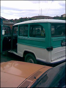

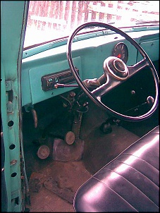

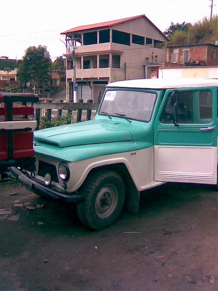

    Algumas fotos da ainda sem nome Rural...
