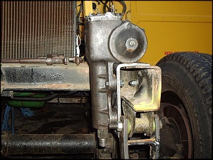

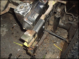

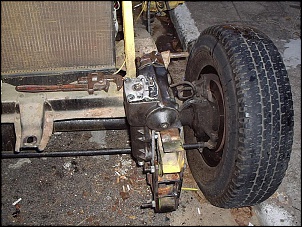

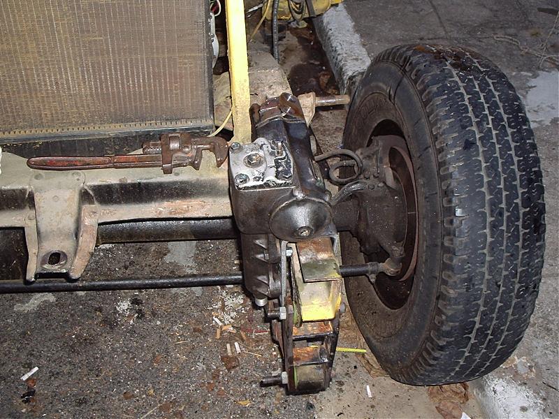

    Fique tranquilo que da, a minha esta com 4 cc Gm e hidraulica do Opala

    Estou comprando as peças da direção hidraulica do opala na minha rural é não acho em nenhum topico onde devo colocar a caixa, alguem tem algum esquema para fizar a caixa do opala?
    Marcos

    Escrevi errado é fixar a caixa do opala
