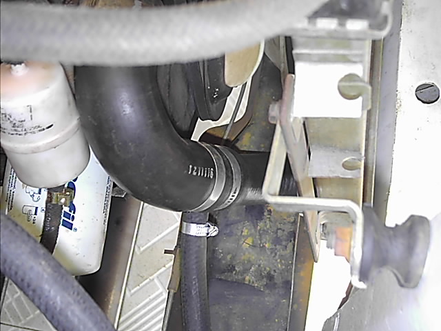

    Após a orientação do pessoal do fórum dos Jipes, principalmente do Leopoldo, montei na Rural (motor Opala de 4 cilindros) um sistema de arrefecimento selado.
    Usei o sistema com vaso de pressão da Pampa (segundo o vendedor).
    A entrada de cima do vaso, veio do ladrão do radiador, e na de baixo coloquei um "T" no mangote de baixo do radiador com a saída dimensionada para a ligação com o vaso.
    Ainda não fiz a base do vaso, somente amarrei em virtude de estar em testes.
    Após ter passado dia ontem trabalhando na viatura, tomei coragem e fiz a primeira viagem. Fui com meu filho para o sítio levar 06 sacos de cimento, são 80 km (ida e volta) sendo metade em asfalto e metade em barro. O sistema de arrefecimento ficou 10. Foi e voltou normal sem nenhum sinal de aquecimento.
    Só houveram dois poréns, a caixa de marcha (Opala 5 marchas) após rodar uns 12 km em alta (no asfalto) começou a jogar óleo pra fora. Na volta não fez mais (acho que foi o nível), e deu um pequeno vazamento na mangueira de gasolina também resolvido.
    Seguem as fotos da adaptação, do grandioso momento da chegada e o tema da partida.

    Grande Nelon, por acaso esse radiador foi aquele que enviei . Eu instalei na minha o radiador original do 4cc. Sera que eu consigo fazer um sistema selado como o seu.
    Ficou show de bola
    Colombo,
    É aquele danado mesmo.
    Parece que dá pra fazer em todo tipo de radiador.
    Dê uma pesquisada no fórum dos jipes, tá lá em "Vaso expansor".
    Qualquer dúvida pode perguntar sem medo, que o pessoal tem muita experiência e paciência para responder.

    muito boa a ideia!tenho um 4.1,será que vai funcionar?coloquei um ventilador eletrico no bico soprando no radiador quando ele aquece,com o sensor no topo do radiador.deu certo até agora,so que vaza um pouco de agua pelo ladrão.
