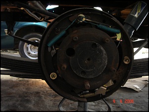

    Na verdade o que se coloca da C-10 é o flange, aquela peça que fica por trás do Tambor, e sustenta as sapatas do freio e demais acessórios. O flange serve certinho, até as furações são iguais. Postei este mesmo tópico no fórum dos jipes. Segue abaixo as fotos e uma resposta que esclarece mais sua pergunta. O Freio dianteiro à disco também foi feito por aqui. Disco de F-1000 e pinças de S-10. Se tiver interesse também posso colocar fotos.
    Miniaturas de Anexos Miniaturas de Anexos Como botar freio na Rural-freio-rural-1.jpg   Como botar freio na Rural-freio-rural-2.jpg   Como botar freio na Rural-freio-rural-4.jpg
    Na foto do tambor de freio, onde se encontra marcado é onde deu o passe no torno.
    A vantagem que achei, é que realmente ficou freiando, e o custo foi baixo.
    O flange e as sapatas de freio comprei usadas, as molas, catracas, lonas e cilindro de freio novas.
    E agora também tenho freio de mâo.
    Além de ser outra opção que temos.
    E Esta foi a resposta do amigo Leopoldo
    “Esse é o sistema DUO SERVO, originariamente usado na F-75(sem a regulagm automática) e que também pode ser achado em eixos traseiros do Landau e das antigas peruas chevrolet Veraneio, ambos com regulagem automática.
    Para quem não quer investir alto em kit de disco, ou instalar um servo-freio, é o ideal.
    É pisar e voar pelo vidro .... muito bom mesmo este sistema.
    Só tem que ser montado certinho que funciona que nem relógio”.

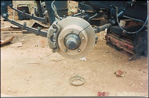

    Digitalizei umas fotos que tinha, não são muito nítidas mas dá pra ter uma idéia.
    Na foto 1, vê-se que o suporte nada mais é do que uma única chapa, fixada na pinça de freio e nos três parafusos da ponta do eixo. Talvez tivesse ficado mais seguro se fosse fixada em pelo menos um dos buracos dos parafusos do outro lado, que se encontram circulados, fica como sugestão.
    Não tenho bem certeza mas acho que a chapa é de 1/2 polegada, se vc quiser depois arrumo um paquímetro e lhe dou a medida exata.
    Na foto 2, a seta indica o centro do disco de freio que necessitou ser torneado pra caber no eixo
    Miniaturas de Anexos Miniaturas de Anexos Como botar freio na Rural-freio-disco-1.jpg   Como botar freio na Rural-freio-disco-2.jpg
