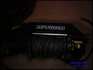

    Meu guincho é eletrico .. é o Superwinch..
    Se colocar o guincho entre o radiador e o bico dela ,,,ai o cabo te passa por baixo do bico ..não tem q cortar na do bico né..??

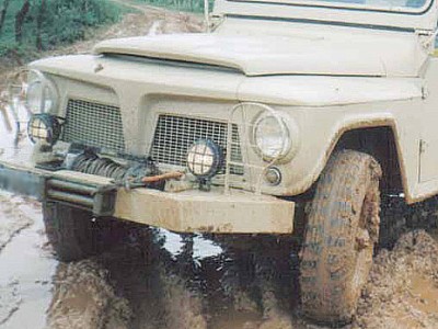

    Salve:
    O meu guincho é eletrico e o que eu fiz foi aumentar o parachoque dianteiro para acomodar o guincho na frente do bico. Como tanto a F-75 como a Rural tem aquele bico na frente, o guincho fica mais deslocado para frente ainda e é claro piorou consideravelmente o angulo de ataque que originalmente é muito bom!!
    Na falta de uma melhor alternativa, ficou assim, na frente...
    sds
    Andre

    Citação Postado originalmente por Dimmy Ver Post
    Isso, os roletes (guias) por onde passa os cabos ficaria instalado bem de frente onde inicia o chassi.

    Kerosene, saudações.
    Caso esse guincho possa ser instalado em um CJ5, gostaria que você comentasse mais, pois tenho interesse em fazer um pro meu CJ5.
    Dimmy,
    Dá uma olhada nesta foto, acho que serve de inspiração.
    abss
    Nelson

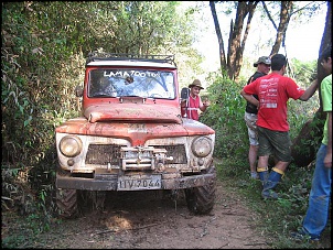

    Ola pessoal eu sou daqueles que busco fabricar o meu mesmo pelo disafil eu fiz mecanico com tomada de força na caixa fiz um molde de carcaça em aluminio fundido parecido com o numero 8 e peguei o eixo intalhado da sobrecaixa e cortei no meio e duas encrenagens tentadas uma alavanca para parte de cima e coloquei um eixo cardã fino até a frente lá fiz um carretel com um redutor de 1X60 com um alavanca para desengatar o carretel para quando ter que levar até o ponto de apoio possa ser livre e rápido eu coloquei uma foto como ficou
