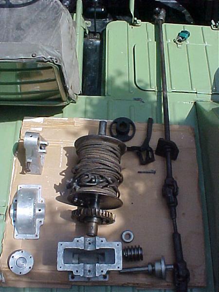

    Ola pessoal eu sou daqueles que busco fabricar o meu mesmo pelo disafil eu fiz mecanico com tomada de força na caixa fiz um molde de carcaça em aluminio fundido parecido com o numero 8 e peguei o eixo intalhado da sobrecaixa e cortei no meio e duas encrenagens tentadas uma alavanca para parte de cima e coloquei um eixo cardã fino até a frente lá fiz um carretel com um redutor de 1X60 com um alavanca para desengatar o carretel para quando ter que levar até o ponto de apoio possa ser livre e rápido eu coloquei uma foto como ficou

    Citação Postado originalmente por Bitleo Ver Post
    OLÁ
    TEM COMO DETALHAR A PARTE DO CARRETEL E DO REDUTOR?,POIS A TOMADA DE FORÇA JÁ POSSUO(VEIO NA RURAL)E ESTOU MEIO SEM IDEIA DE COMO MONTAR O CARRETEL.

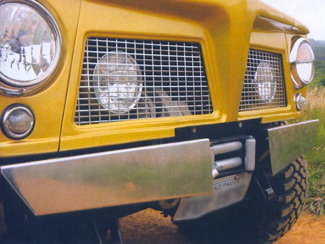

    Miniaturas de Anexos Miniaturas de Anexos Guincho na F-75 (como fazer)??-dsc00480.jpg   Guincho na F-75 (como fazer)??-parachoque_frente.jpg

    Citação Postado originalmente por Adriano Maguela Ver Post
    Achei mais umas fotos :
    Adriano, saudações.
    Por favor tire umas dúvidas:
    Esse guincho da 1ª foto tem o acionamento hidráulico?
    Ao lado dele tem instalada uma caixa de direção que é a mesma do Opala?
    A caixa de direção tem acionamento hidráulico?
    O guincho é acionado pelo mesmo sistema hidráulico da direção?

    Guincho com acionamento mecânico
    Guilherme, o guincho da foto tem acionamento mecânico, portanto ligado na tomada de força da T-case, coloquei mais umas fotos para esclarecer melhor... quanto a caixa de direção, provavelmente é a hidraulica do Opala que se adequa muito bem a mecânica Willys (quando bem instalada) e pelo que eu saiba tendo-se já um sistema hidraulico instalado com reservatório, outros sistemas podem se variar dele, ou seja montar no mesmo sistema hidarulico da direção um guincho hidraulico... por favor me corrijam se eu estiver errado !
    Miniaturas de Anexos Miniaturas de Anexos Guincho na F-75 (como fazer)??-teranwinch2.jpg   Guincho na F-75 (como fazer)??-guincho-mecanico.jpeg
