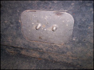

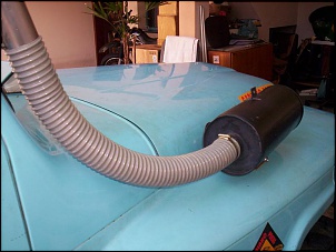

    Vc poderia dar maiores detalhes do snorkel? é filtro do que? Furou o paralama internamente e depois na parte de cima para passar a tubulação correto? Como o filtro é fixado? To querendo colocar um snorkel na rural e to vendo as ideias da galera..valeu!!

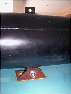

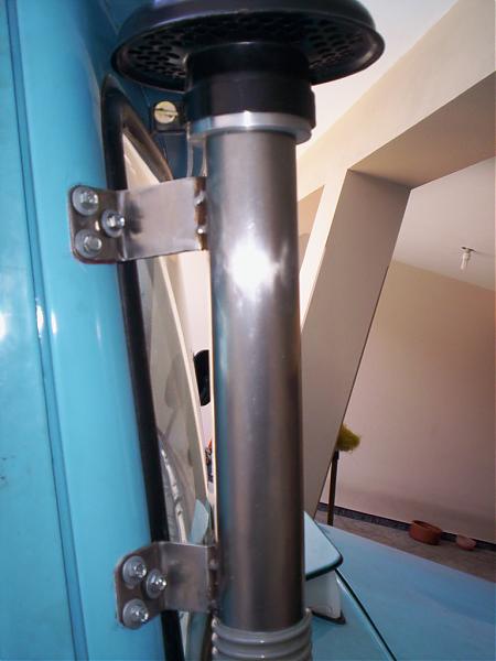

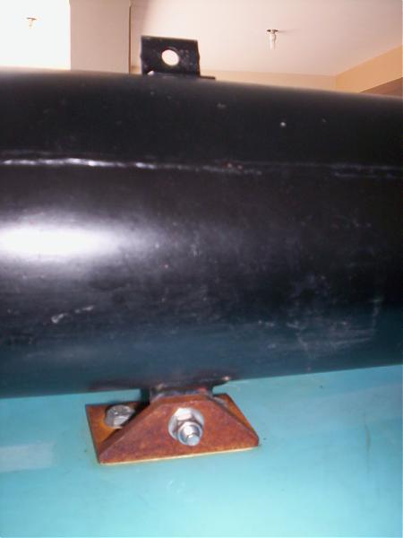

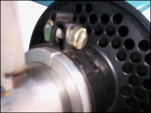

    boas...
    O filtro é o do corcel.
    Foto 1: para fixação usei uma cantoneira q por sinal ta bem enferrujada
    Foto 2: embaixo do paralamas tb usei uma chapa de inox para dar + sustentação (obs. os cantos tem q ser arredondados).
    Foto 3: tubo de inox, tb foi soldado 2 suportes para fixação na coluna.
    Foto 4: foi feita a portinha do rato no capu, foi colocada uma pequena guarnição de borracha para dar um acabamento melhor.
    Foto 5: no chapeu, veja q nem sempre os diametros são iguais, precisei fazer uma bucha em aluminio e repare q a bucha é partida, para quando vc apertar o chapeu ela apertar no tubo.
    detalhe: toda fixação, na coluna, embaixo do paralamas e na cantoneira, usei junta e silicone.

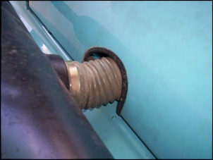

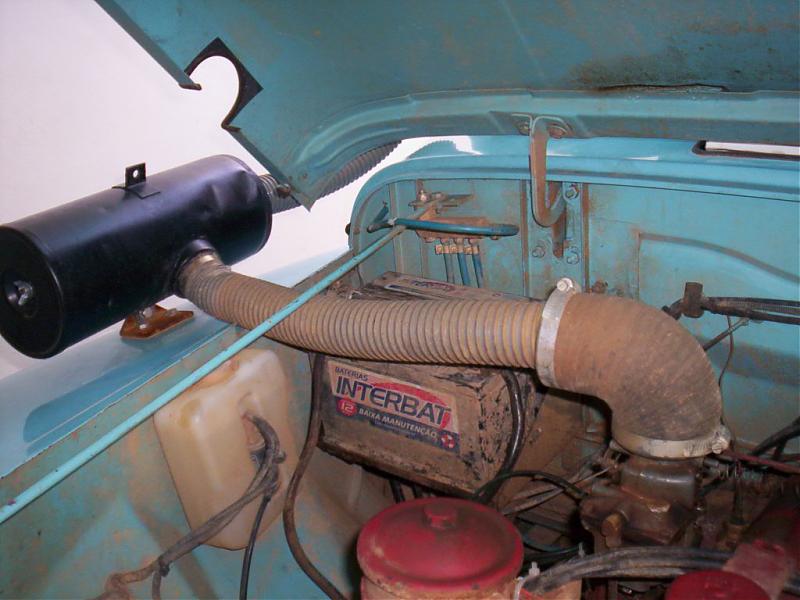

    snorkel continuação...

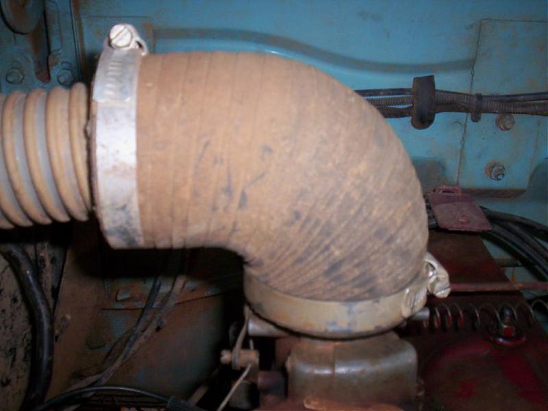

    ...continuação
    Foto 1: a mangueira tem q ser dura (resistente), porem flexível.
    Foto 2: instalação no carburador.
    Foto 3: esse cotovelo é o mesmo usado em turbo de caminhões, precisei cortar no lado do carburador para abaixa-lo, outro detalhe é que tb precisei fazer uma redução para fixar a mangueira no cotovelo e outra anel (bucha) no carburador.
    espero ter ajudado
    vlw.

    filtro dentro do motor ?
    Citação Postado originalmente por dalmo cruz torres Ver Post
    Mar. Agora eu gostei mais ainda do teu Snorkel, v/c não ter passado o tubo pelo pára-lamas, ou por dentro da cabine foi ótimo, o melhor que eu já ví. Vou copiar a tua idéia, mas deixando o filtro dentro do cofre do motor. Muito bom...
    Eu tb ia colocar ou seja ia pendurar no varão....+ como faço trilhas e algumas pesadas, as vezes o motorzão da uma chiada, e esse filtro la dentro atrapalha e muito na ora de vc fazer uma manutenção no meio do mato as 21:30, ja pensou...
  • #20
    Usuário Avatar de dalmo cruz torres
    20/01/2006
    Poços de Caldas/MG
    2,767
    Eh....verdade, muito mais simples assim...não tinha pensado nisso...
