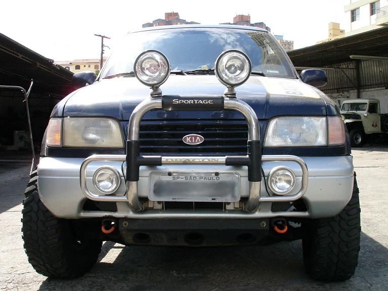

    Eu usava essas eagle eyes e um farol meu fico amarelado. Ñ se recomenda usar lampadas em farois de policarbonato (acho que é isso) pq pode ocorrer isso.
    Veja como ficou meu farol do lado direito (passageiro ou esquerda na foto).

  • #30
    BrunoBB,
    O problema ñ é a lente, mas o corpo do farol. No farol da minha sportage, akilo amarelo seria a parte cromada, mas devido ao calor excessivo causado pela lampada de 100w derreteu. Se a carcaça do farol for de "plastico", pode acontecer o mesmo que aconteceu com o farol da minha sportage, agora se for de metal ñ há problema.
