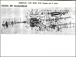

    Esquece meu post anterior: revi e notei que você tem uma caixa 260F com motor OHC 4 cil, certo?
    O câmbio é do Maverick 8 cil?
    Dá uma olhada na relação que aparece no link www.mgrepltda.com.br/paginas/eaton13.htm#1
    Note: esse câmbio 260F vai nos Mavericks, A-10 e outros veículos.
    Procure ver se a caixa seca da GM acopla nele.
    Se der certo, retire o "rabicho" - a flange - do câmbio e ponha uma árvore secundária, conforme aparece na seqüência de montagem em vista explodida em anexo.
    Se for o que imagino, tirar o rabicho/frange e pôr a árvore secundária,
    ficará mais viável.
    [ ]s
    PL
