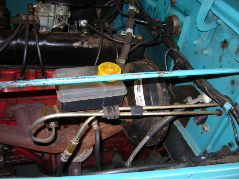

    Coloca também o hidrovácuo da Ford F 1000. quadrada...
    Elimine todo o sistema do opala na parte do painel de fogo...
    Coloque viga U de 3 polegadas. mais ou menos 18cm... e faça furos para a pedaleira do opala e furos para o Hicrovácuo da F 1000....
    fica muito bom... coloquei na Rural e na F 75.. do Spin.

    o hidro é da F 1000 anos 80/90 alguma coisa como também o cilindro mestre.
    colocando este conjunto .... elimina todo o sistema do opala pelo lado do motor... e coloca viga u de 3 polegadas.
