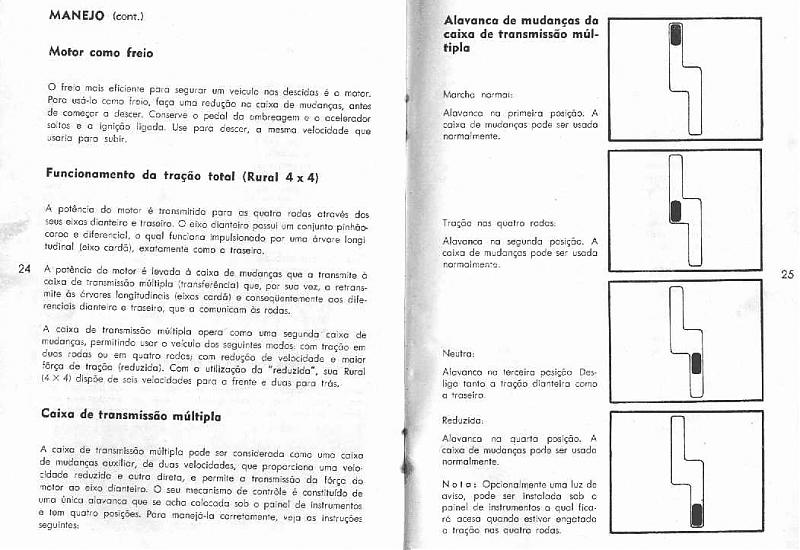

    A caixa de reduzida da rural e pickup tem as mesmas do jeep..
    Na alavanca no painel.... tem posições de engate..
    para cima 4x2. mais um pouco neutro.. 4x4 simples e mais embaixo 4x4 reduzido...
    está parecendo problema nas articulações das varetas.

    Thumbs up Esquema do manual!!
    Segue uma foto....
