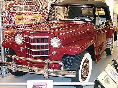

    Este é o Jeepster americano. Com a frente da bicudinha.

    Citação Postado originalmente por Beto Lacerda
    com uma f-75 e um bom funileiro é capaz de fazer um roadster desses ... as linhas são muito semelhantes
    curioso muito curioso
    Salve.....
    Mas digamos so de passagem, o Jeepster na realidade tem o chassi de uma Rural, ou uma Station Wagon ( para os americanos ! )
    Entao, seria necessario o chassi de uma rural e a caçamba de uma F-75, e logico o mesmo bom funileiro !
    Cerga
    Usuário Avatar de Th Cerga
    03/05/2004
    Região de Campinas/SP
    621
    Ah...lembrei de mais uma...a suspensão dianteira é igual a da Rural Luxo !!!
    Sem diferenciais e sem feixes de mola....
    Pode ser o chassi da Rural ou F-75, tanto faz...o entre-eixos do Saci é mais curto do que ambos.
    A diferença é o reforço que tem na F-75 (tubular) e na Rural é um perfil "U", também não precisa da caçamba inteira, só as duas laterais...o resto (assoalho) tem que moldar a partir de chapas de aço
