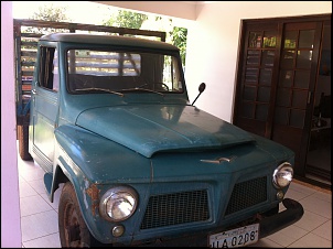

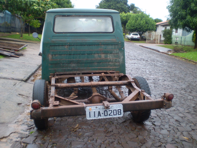

    Bom pessoal comprei uma F-75 1966 4x4 toda original,para passear e ir em umas pescarias, com carroceria de madeira, motor 6cc original caixa 3 marchas, e estou arrumando ela aos poucos.

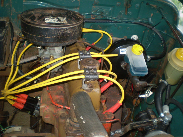

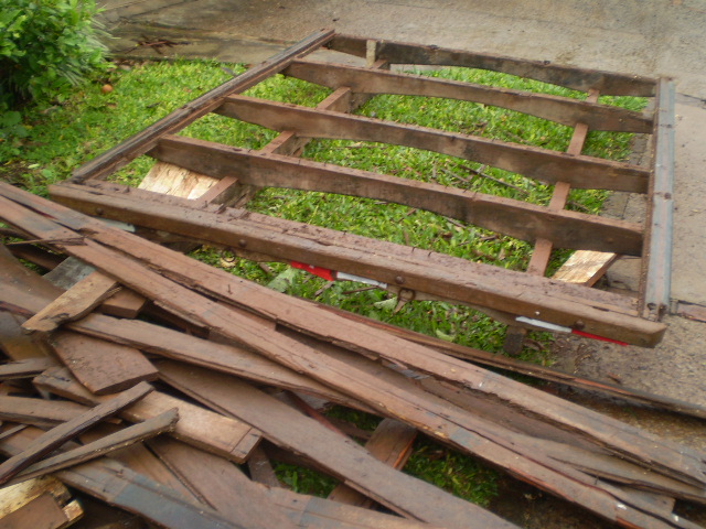

    retirei a carroceria de madeira, comprei uma de lata, foi colocado ignição eletronica, troca dos cabos de velas, velas-p1010034.jpg-p1010032.jpg-p1010036.jpg-p1010358.jpg-p1010360.jpg-20150322_125320.jpgFoi trocado seguintes peças
    Coluna direção ranger
    pedaleira opala
    direção hidraulica s-10
    freio a disco na frente
    mola toyota na frente
    colocado freio a tambor a tras pois não tinha
    servo freio opala
    bloqueado diferencial dianteiro solda
    trocado embuchamento molas traseiras
    troca dos amortecedor dianteiro e traseiro
    trocado luva e cruzetas do cardã dianteiro
    troca do tanque de combustivel e boia combustivel
    revisão dos diferencial
    troca das fechaduras de porta colocadas de fusca
    troca dos retrovisores

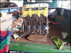

    Comprei motor Ap 2.0 121cv e caixa chevete 1.6 5m ainda não instalados.

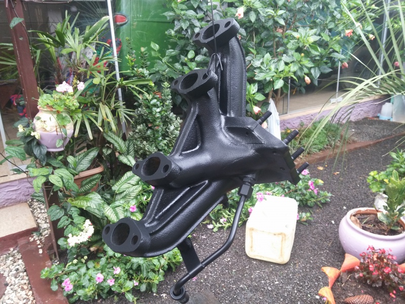

    Pintei peças do motor e motor tbm algumas fotos

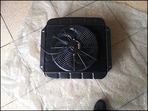

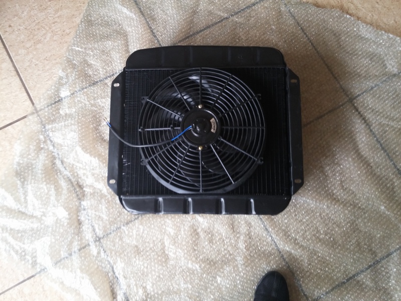

    -20160207_134106.jpg-20160207_134135.jpg-20160215_123404.jpg-20160215_123436.jpgcompra ventoinhas eletrica universal 14 polegada falta fazer os suportes para fixar no radiador

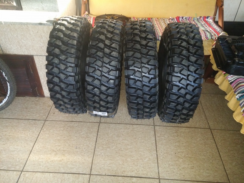

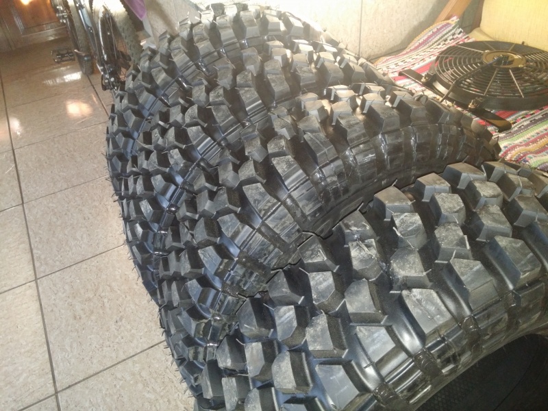

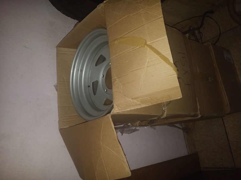

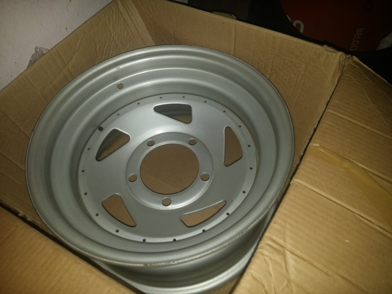

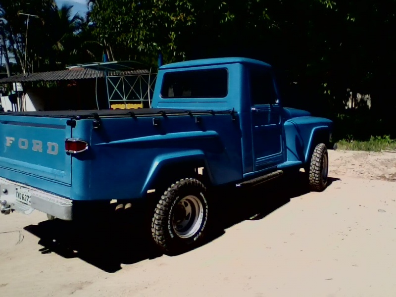

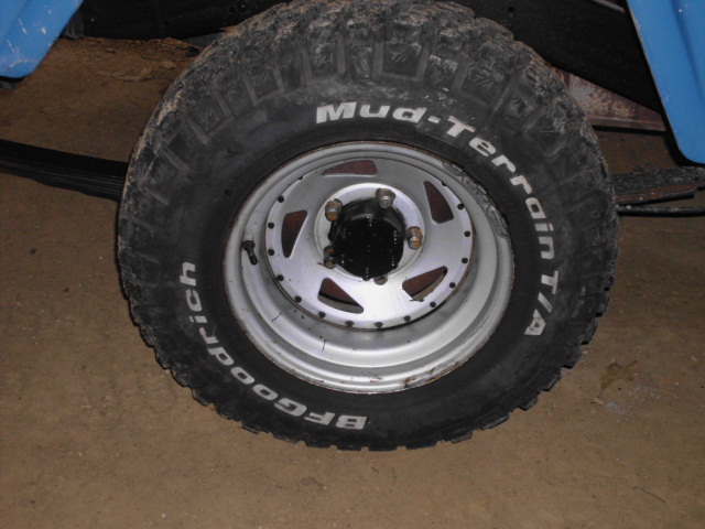

    Atualizando, compra jogo rodas 15+jogo pneus 30x9,5 VJ900
    Miniaturas de Anexos Miniaturas de Anexos -20160303_191029.jpg   -20160303_191043.jpg   -20160304_181106.jpg   -20160304_181119.jpg
    F-75 4X4 1966
    12/08/2015
    Toledo/PR
    Amigo também uso esse jogo de roda e Pneu na minha F 75 ... Fica muito bonita e chama muito a atenção ... ótima escolha de roda e pneu...
