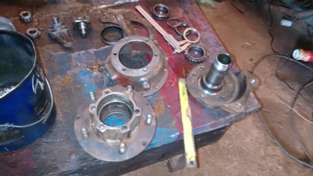

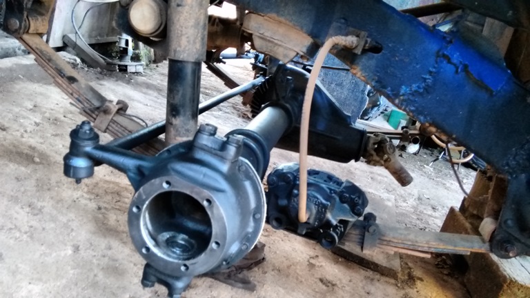

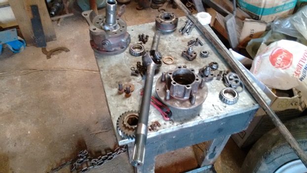

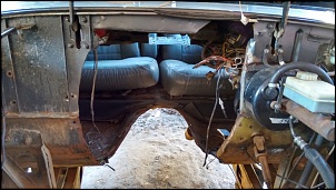

    Demos inicio a transformação primeiro passo instalaçao 4x4, e apos vem adaptaçao motor ap. 2.0 injetado-img_20150617_154258358.jpg-img_20150617_154258358.jpg-img_20150616_120900573_hdr.jpg-img_20150617_154308123.jpg-img_20150617_154323537.jpg-img_20150617_154313420.jpge apos estalaçao 4x4, trocar este painel

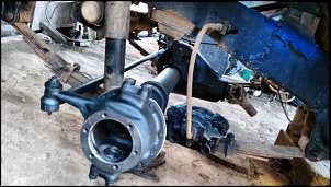

    Ei.. Não vai esquecer de trocar o retentor da carcaça, retentor este que fica ao lado do rolamento lateral da coroa...
    Todo eixo dianteiro tem este retentor...
    Ok.
    Bom trabalho...
    abraços

    obg amigo antonio umino e rafael, muito trabalho, boa lembrada antonio vou trocar sim, aqui na minha cidade nao existe peças ate a cidade vizinha, fui hoje compra rolamento, retentor, bucha, mais nao tem nada, vou ter q pedir na capital na segunda damos continuidade.

    isso mesmo rodrigo estamos dando inicio, estou esperando chegar as peças q estão danificadas fiz o pedido teve ta pitando por ai, dai vamos a luta, eixo ja esta pintado

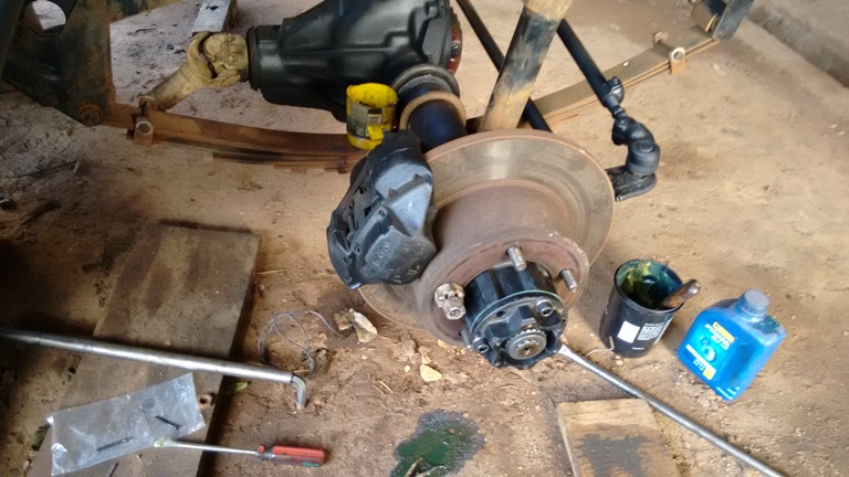

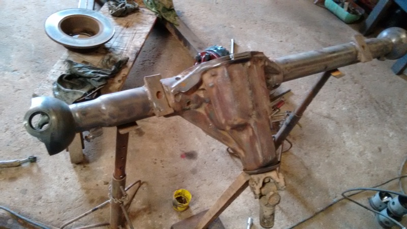

    apos esperar a chegada das peças tamos bem adiantado
    com meu amigo mecânico Tubarão muito esforço do mecânico-img_20150623_142820801.jpg-img_20150623_141652789.jpg-img_20150623_125952965.jpg-img_20150622_165259306.jpg agora partir para funelaria e a espera pelo motor

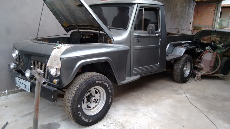

    Citação Postado originalmente por lausni souza Ver Post
    Lausni, pq tirou o 4.9 ?

    Citação Postado originalmente por Sadlowski Ver Post
    na realidade como era 4x2, o motor era muito forte, e pelo q pesquisei para por o 4x4, teria q por uma montanha e cambio da toyota, e custo ficaria fora do meu orçamento, então optei em vender o motor e pegar um ap. 2.0 injetado.
    Aproveitando a pergunta do amigo Rodrigo-ce, sim pretendo por do santana ou da parati trackfild.
