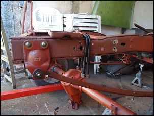

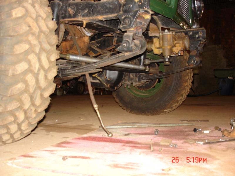

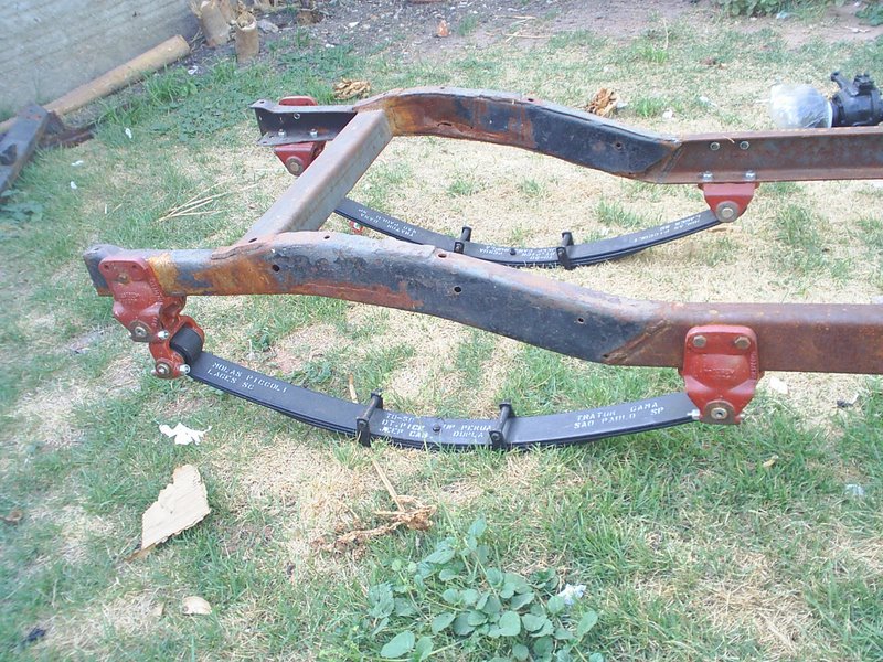

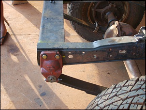

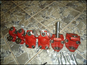

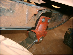

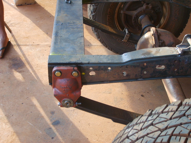

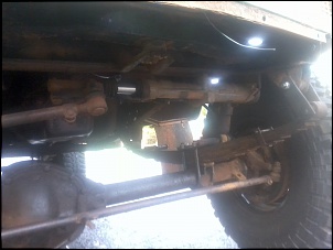

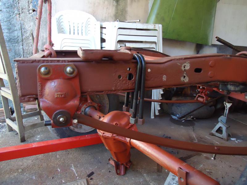

    Lausni se você achar que vai ficar muito duro é só montar os feixes com uma quantidade menor de molas, que provavelmente ficara mais macia.
    Vou deixar dois tópicos muito bons que o pessoal do fórum está falando a respeito dos jumelos do MB 1113 com os feixes da band na rural e outra na F75, dê uma conferida que vai ajudar um pouco.
    Tópico: Tarja preta rural 1971
    Tópico: Molas de F75
    -441973d1386186623-molas-toyota-f-75-preciso-instrucoes-foto0433.jpg-204286d1260557519-mola-de-f-75-mola.jpg-204287d1260557525-mola-de-f-75-mola1.jpg-204889d1251204542-mola-de-f-75-direcao-tecao-26.06.09-004.jpg-204890d1259347763-mola-de-f-75-eixo.jpg-rural-19.02.09-033.jpg-rural_4.jpg

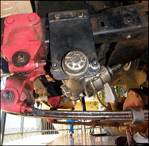

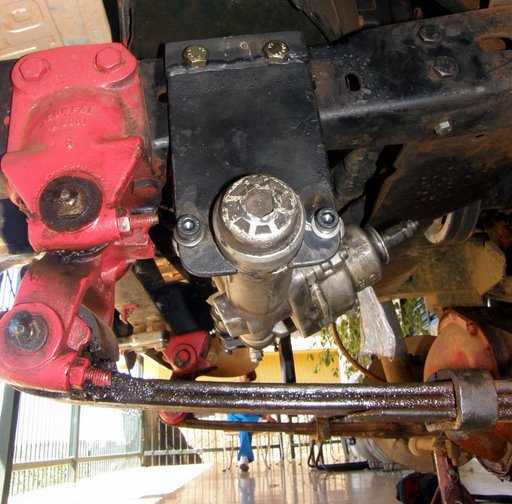

    Para melhorar o pessoal faz a adaptação do conjunto completo dos jumelos do MB 1113
    -dsc01846.jpg-20120623151144.jpg-44-alongamento-do-chassis-e-nova-travessa-fraquinha.jpg-42-suporte-mb-1113.jpg

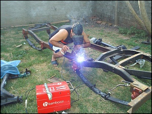

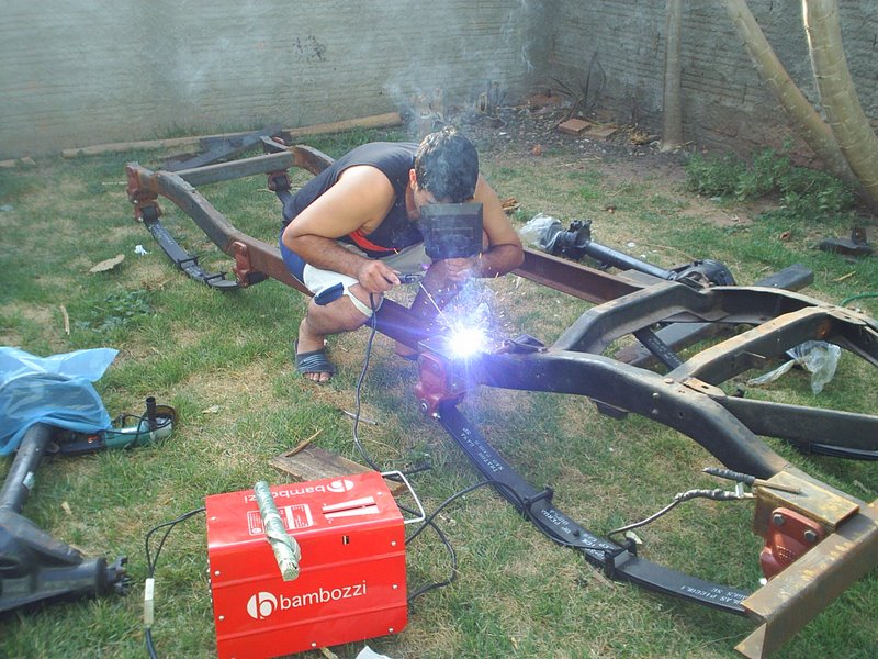

    Ainda não montei, mas já estou com o conjunto completo (molas + jumelos do MB 1113). No momento estou recuperando o chassi que estava podre.
