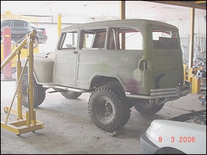

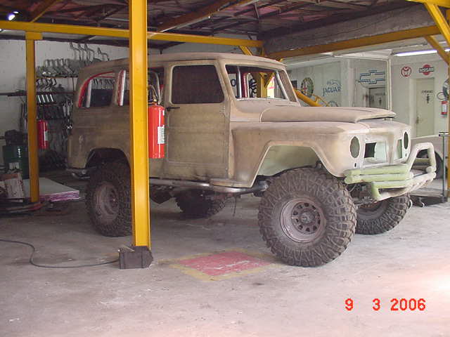

    Desculpe a demora, não tenho fotos novas mas vou enviar algumas antigas.
    abraços
    Miniaturas de Anexos Miniaturas de Anexos -mvc-056s.jpg   -mvc-057s.jpg   -mvc-058s.jpg   -mvc-059s.jpg   -mvc-061s.jpg

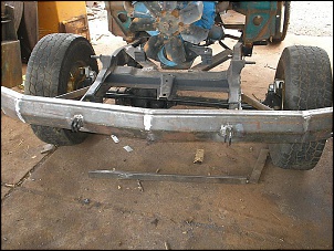

    Boa tarde gente... Como não queria investir muita grana em um parachoque, e, pelo menos por enquanto, não tenho intenção de instalar um guincho, comprei uma chapa "U" de 1/4 polegada (6,3mm aprox) com um tapinha no meio, ou seja, o formato dela não é bem um U, é mais ou menos um {, com 2 mts (comp) por 15cm (larg) e levei em uma tornearia para dar um grau no meio, acompanhando o formato do bico da pickup, e nas pontas, dando acabamento com o paralamas...
    O resultado, para mim, ficou muito bom... forte, barato e não tão feio... hehehe... deêm uma olhada nas fotos... não reparem pois ainda levarei em um latoeiro para ele fazer o acabamento... abraços... Renato
